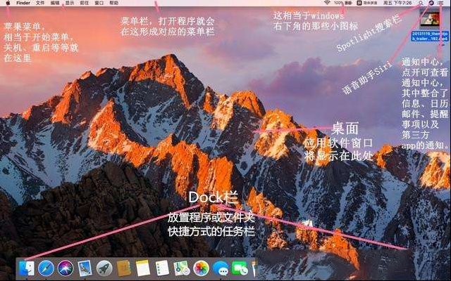

1、桌面的组成元素
2、认识“Dock栏”
  Dock是一个神奇的东西,可以把Dock理解为Win的任务栏,在这个地方可以随意拖放你想常驻在你屏幕底部的使用。Dock在工作的时候会对使用的状态做出标记,相似于下图:
  可以看到在有一些图标下面有一个小黑点,说明这个程序正在运行。而没有小黑点的程序,可以理解为他们是关闭状态。
  Dock上面有一条竖线,将整个Dock分割为左侧和右侧,左侧放置的是你常用的使用程序,也可以是你觉得图标好看就放在那里吧。右侧则是常用的文件夹和最小化的程序。

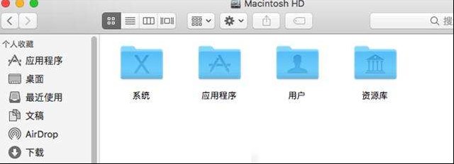

3、认识“Finder”(Dock 上的蓝白笑脸图标)
  macOS中的 Finder对应于 Win 中的“我的电脑”或者“资源管理器”。与Win 中的“我的电脑”主要差别有:macOS中,硬盘可以分区,但是没有“ABCDE”这样的盘符的概念。有的只是文件分类管理。macOS中,更多的文件夹名有中文化的处理,所以看上去不那么像“文件夹”。
  打开 Finder 的时候默认打开“最近运用”,跟 Win 上“我的电脑”不一样。(可以在 Finder 的偏好设置里面,找“开启新的 Finder 窗口时打开”选项进行修改)Macintosh HD 就相当于 Win 中的 C 盘。打开 Macintosh HD 之后有几个文件夹:
  “系统”相当于 Win 里面 C 盘的 WINDOWS 文件夹,存的是操作系统的文件,不要去修改。
  “使用程序”文件夹相当于 Win 中的 「Program Files」 文件夹,软件安装在这里面。
  “用户”文件夹相当于 Win 的中 C 盘的“Users/用户”文件夹,里面为每一个用户建立了一个文件夹(名字就是用户名),其中有“下载”、“文档”、“音乐”、“电影”、“图片”、“桌面”等文件夹,跟 Win 是一样的。
  “资源库”是存放一些系统软件的配置的文件夹,也不要随便修改。

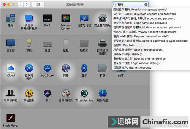

4、认识“系统偏好设置”
  macOS中的“系统偏好设置”相当于 Win 的控制面板。“系统偏好设置”控制系统范围的设置(“全局”设置),可从屏幕左上角的 Apple 菜单中进行访问。你可以在“系统偏好设置”中调整诸如显示器辨别率、键盘控制、鼠标控制、声音、打印机设置、共享设置、帐户等诸多基本的设置。
苹果笔记本电脑macOS操作系统新手入门教程! 图
  可以在搜索栏中键入所需主题来快速找到想要更改的设置。例如,若要更改登录密码,输入“密码”。与密码相关的偏好设置会出现在搜索栏下方,且“系统偏好设置”窗口中会杰出显示一个或多个偏好设置。点按列表中与您所需操作相匹配的项目,或点按任一杰出显示的偏好设置。相应的偏好设置面板会打开。

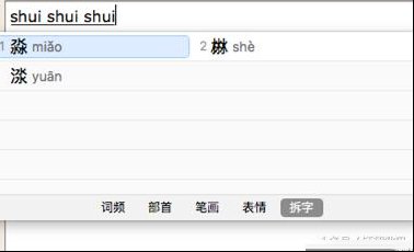

  control + 空格键(同时按 control + 空格键 会显示出输入法列表,然后按住control不放,每按一下空格键切换)(Mac自带的简体拼音有一个隐藏的功能——拆字!当你不认识一个生僻字的时候,你把它拆开输入,例如“淼”,输入“水水水”,在“拆字”项里会自动生成“淼”,还有拼音标注提示。)

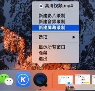

9、屏幕录制

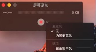

  Mac自带的QuinkTime Player除了播放视频之外还具有屏幕录制功能。打开QuinkTime Player,在下方dock栏中的QuinkTime Player图标鼠标右键选择【新建屏幕录制】
  点击下图中的“红色按钮”,在上方菜单栏点一个黑色按钮开始全屏幕录制,如果拖动桌面上一个区域可以仅录制此区域,再次点按菜单栏中的黑色按钮以结束录制。
  (要录制有声视频,则点击红色圆点旁边的向下按钮勾选“内建麦克风”;若要无声视频则选“无”。除此之外,还可选择是否在录制中显示鼠标点按。)

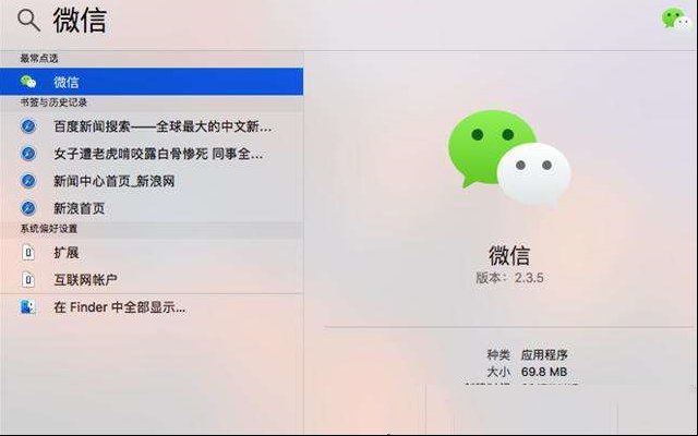

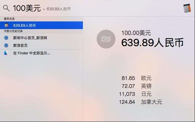

11、快速搜索功能-Spotlight
  在屏幕的右上角,点击搜索图标,或者运用快捷键 Command+空格键 即可调出 Spotlight搜索。它可以快速可以搜索 app、文稿、图像和其他文件等内容。比如你想打开系统偏好设置,只需键入然后回车就能打开了。比如输入微信,系统里已有安装的话再按回车即可打开。
  Spotlight 还包括词典释义、货币转换和快速计算。输入 13*87,再试试输入 100美元:
