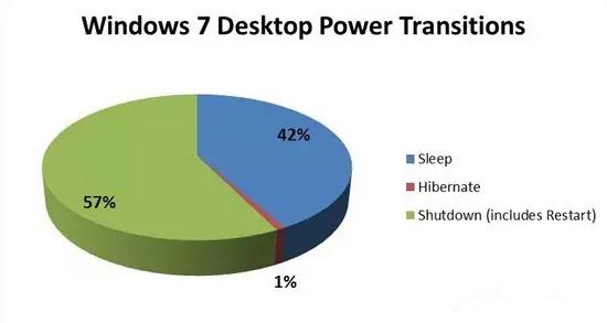

  上述提到的休眠模式在windows操作系统中存在已经有很长时间了,微软只是在win8时开始为它找到了新的运用场景。微软的工程师一直致力提升启动速度,提升Win的用户体验。因为他们发现57%的PC用户和45%的笔记本用户还是每天关闭电脑(2011年数据):
(图片来源:MSDN)
(图片来源:MSDN)

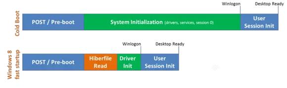

  休眠运用率不高。微软的工程师发现: Win启动到登陆界面要进行的步骤每次完全一样,只有在登陆后运行程序不一样。他们产生了一个大胆的想法,为什么不把登陆完成之前的内容借助休眠储存下来,而每次启动都从这个点再继续呢?想法不错,经过实验,他们找到了合适的储存点,结果启动速度大为提升。我们通过下图可以形象的看出两者的差别:
(图片来源:MSDN)

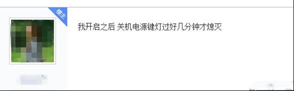

  虽然win10中的“快速启动”能提升系统的启动速度,但也带来了一些不好处。正如上图的网友说到的一样,Win10电脑明明是是正常关机的,电源灯却延迟很久后才熄灭。甚至有小伙伴说会遇到电脑无法关机、关机指示灯依然亮着,键盘无法运用等情况。其实这可能和 Win 10 的快速启动模式有关。
  上面介绍到,快速启动功能相似于“休眠”,关机时系统需要把大量的数据写入硬盘保存起来,这样才能实现下次开机时,系统快速进入工作状态。正因为这个原因,才导致虽然表面Win10 已经关机了,但其实系统还在写入休眠数据,所以电脑的电源指示灯迟迟没有熄灭。只有当这一切所有做完之后,电脑才会真正地关机熄灭指示灯。

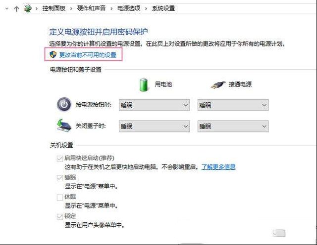

  如果你想搞定这些情况,可以将“快速启动”模式关闭,方式如下:

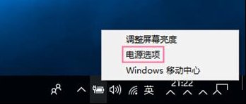

  1.在右下角电池图标上,鼠标右键,选择“电源选项”。

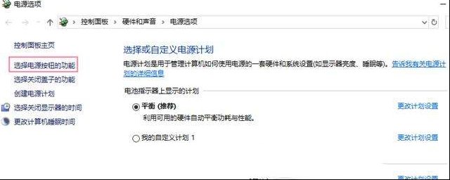

  2.在打开的窗口中选择“选择电源按钮的功能”。

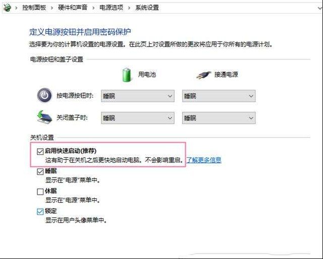

  3.点击“更改当前不可用的设置”。

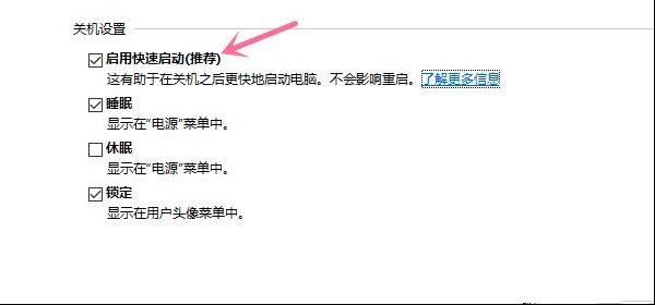

  4.把“启用快速启动”前面这个勾去掉,点使用-确定即可。
  win10中的这个“快速启动”模式,开启或关闭小伙伴们可根据自己个人需要取舍即可!
