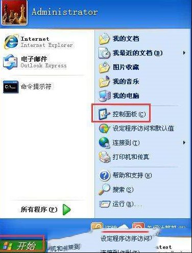

  1、单击“开始”,指向“设置”,单击“控制面板”,然后双击“系统”。

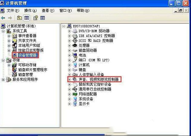

  2、在“设备管理器”选项卡上,双击“声音、视频和游戏控制器”,然后双击声卡。如果不知道声卡名称,请查阅声卡文档。
  3、单击“属性”,然后再单击“设置”选项卡。单击“高级设置”,然后再单击选中“运用单模式 dma”复选框。如果“设置”选项卡上不出现“高级设置”按钮,则表明声卡不支持此项功能。连续单击“确定”,返回“控制面板”,然后关闭“控制面板”。
  五、计算机上可能存在硬件设备冲突。检查“设备管理器”选项卡中是否包含该设备并且没有冲突。单击“开始”,指向“设置”,再单击“控制面板”,然后双击“系统”。在“设备管理器”选项卡上,检查是否出现该设备以及该设备旁是否没有带感叹号的黄圈。如果设备旁出现带感叹号的黄圈,则表明该设备可能与计算机中的其他设备运用相同设置。如果发现带感叹号的黄圈:双击该设备,然后单击“资源”选项卡。 在“冲突的设备列表”中寻找资源冲突。如果存在资源冲突,请重新配置某个(些)设备,使其运用不一样资源,以此消除冲突。
