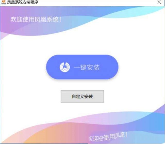

  系统容量大约622MB,下载完毕后双击运行安装程序,注意这里选择“自定义安装”。

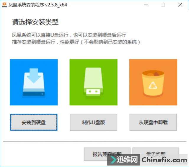

  在选择安装类型的地方,选择“安装到硬盘”。

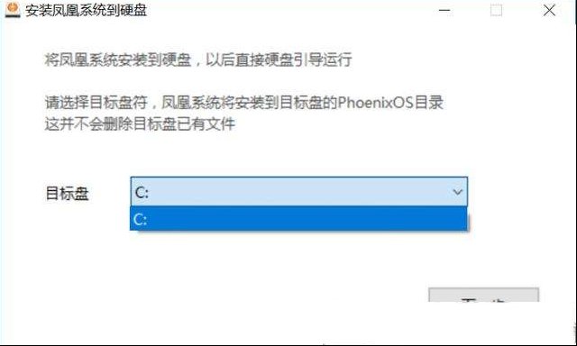

  选择安装目标,小编建议如果C盘(或者是系统安装盘)有超过50GB的空闲空间就可以选择,因为整个凤凰系统,最大不过32GB的容量,完全可以。

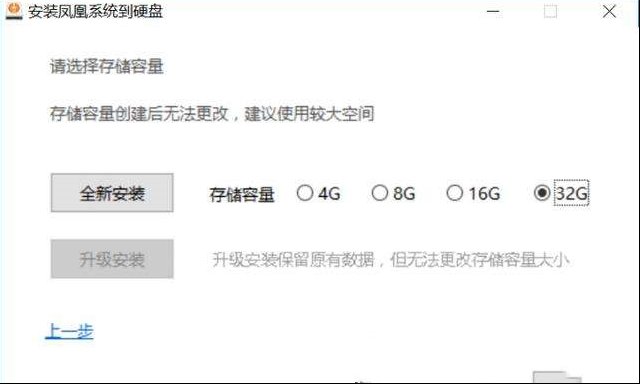

  选择储存容量,就是为凤凰(也就是安卓)系统设置一个储存空间,最小4GB就算了,小编建议设置为16GB至32GB即可。

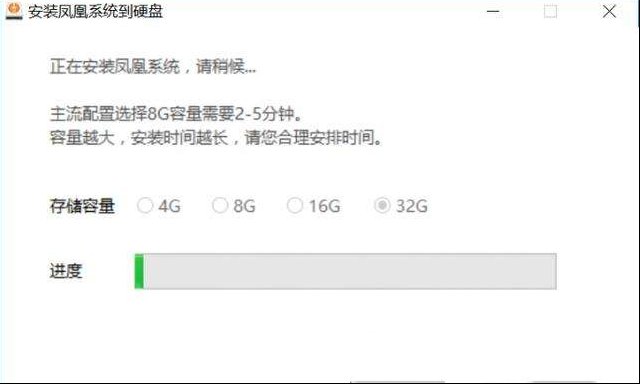

  系统安装时间设置32GB容量时,SSD下小编实测大约为5分钟,16GB需要大约3分钟时间即可,机械硬盘可能安装时间要长一些。

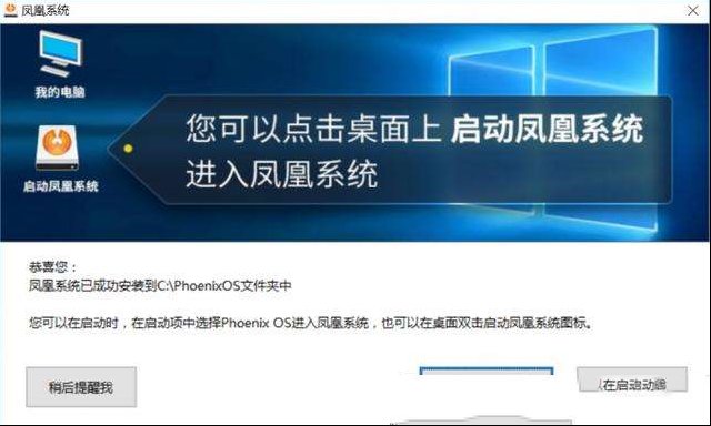

  安装完毕后提示重新启动进行初始化设置,小编建议这里选择立即重新启动,注意保存其他为关闭的文件。

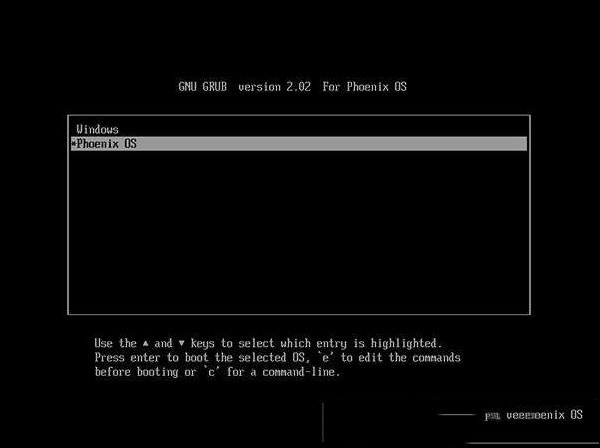

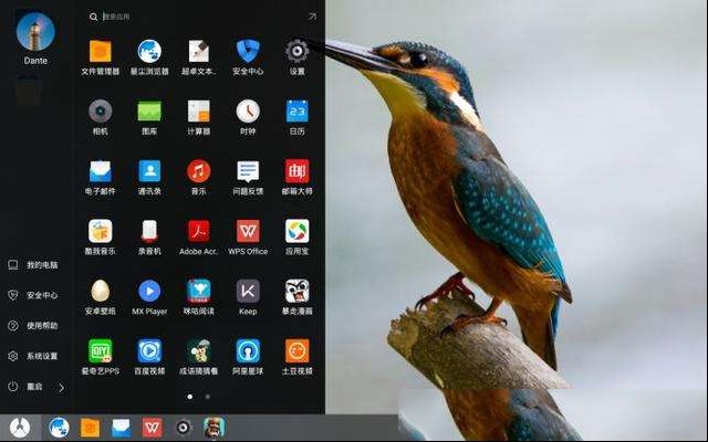

  重新启动后将自动引导至凤凰系统,进行初始化设置,设置过程非常简单,这里就不多说。但是要注意,凤凰系统对笔记本触摸板的驱动加载并不完善,实测有些笔记本的触摸板在初始化设置完成前不能运用,所以笔记本用户最好还是外接一个鼠标比较稳妥。
  当设置完成后重新启动电脑,启动时将直接进入GRUB启动管理器,原本的Win10和新安装的凤凰系统并存在一起,选择你需要启动的系统就可以了。这样一来,你就可以借用笔记本的高性能来玩游戏,手柄替代操作更胜触摸,即便是处理一些文档和上网浏览,也相当好用。真正需要编辑更多内容,重新启动一次选择进入Win10即可,非常方便。
