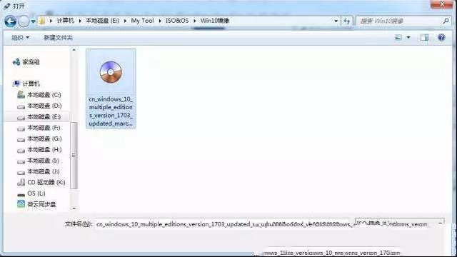

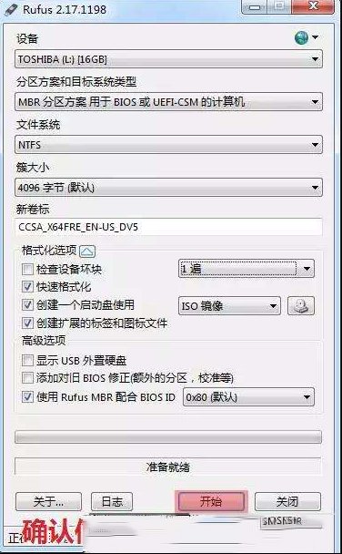

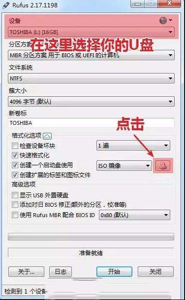

  1.本文是下载了Rufus,下载之后直接用【管理员模式】打开,点击下面这个按钮来选择刚才下载好的镜像文件。
   2.直接将Win10镜像文件选择到刚才的界面中,想要下载原版中文系统一定要了解CN才是中文。

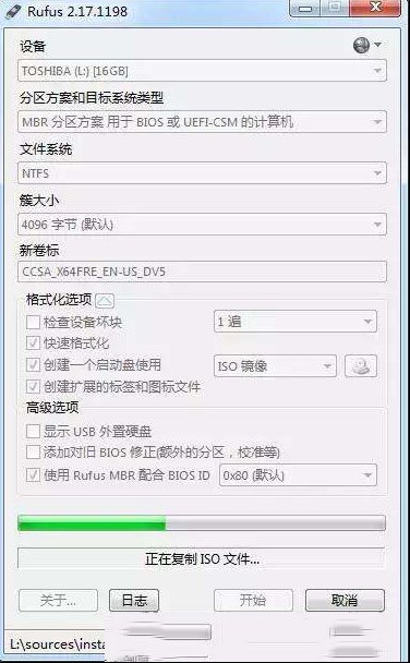

  3.选择好镜像之后,其他的选项直接默认就好了。

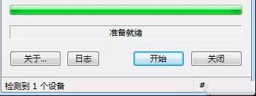

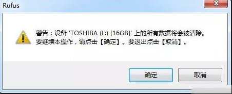

  4.然后直接点击开始后会有两条提示u盘中的文件会被清除,这一步需要备份u盘数据,再直接点确定。
超详细无广告纯净版系统安装图解!
  5.这一步耐心等待,因为要把5个多GB的镜像文件以及一部分小文件所有拷贝写入到U盘上去。
  6.进度条走完也就意味着u盘装好了。

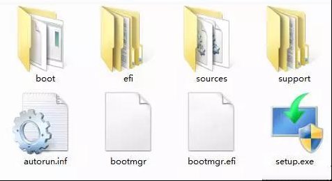

  我们将“我的电脑”打开之后可以看到此磁盘的名字、占用空间都有了变化。
  打开它之后可以发现里面的文件基本与Win的安装光盘是一样的,这样一个原版镜像u盘就制作成功了。

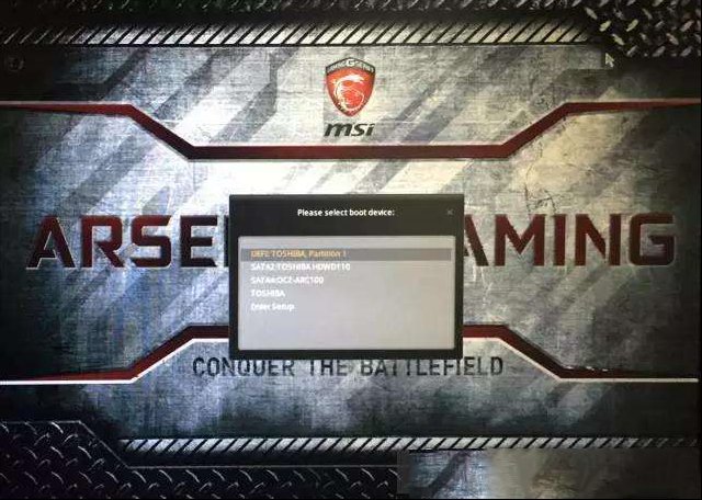

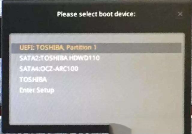

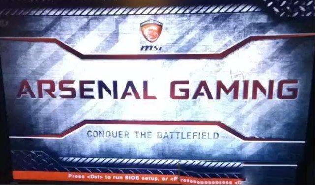

  这一步直接将u盘插入电脑的主机后面的usb接口中,重新启动开机时注意这排字 to run boot menu,然后直接按F11来选择从哪里启动,(这一步全新的硬盘来说可以忽视,因为当你所有的硬盘上都没有系统的引导文件的时候,它检测到U盘有就会自动从U盘启动的)。此些配图比较渣,对着屏幕拍摄,大家了解一下就好。
  从上到下依次是U盘里的系统引导、机械硬盘、固态硬盘、U盘的其它。我们选择从U盘启动,也就是第一项。

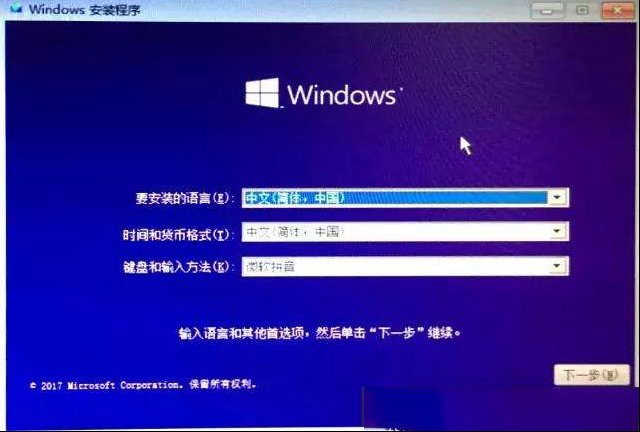

  稍等片刻之后会出现选择语言的菜单,这一步的出现U盘上的镜像成功写入了。两个都选择中文,输入法暂时不用管。点下一步。

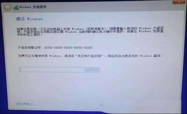

  接着安装程序正在启动,又是一两分钟等待。然后就是输入序列号,买了正版的就直接输入序列号,没有就直接略过进行下一步,装好系统在激活。

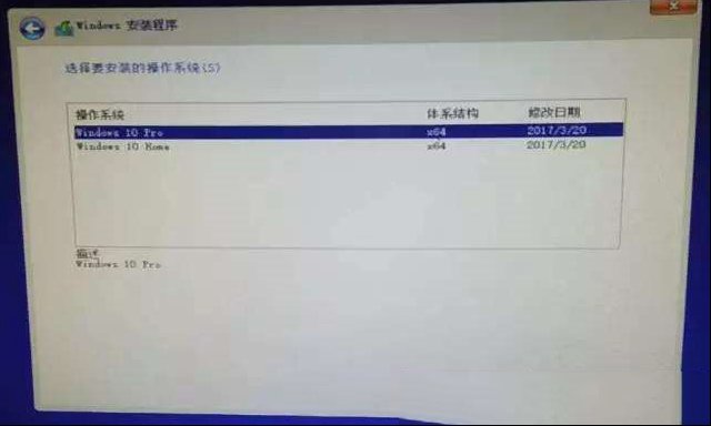

  选择Win10的版本。

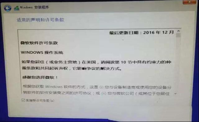

  勾选接受许可条款以后,下一步。

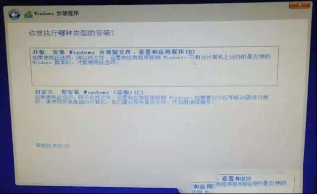

  要是你的电脑存在老系统,比如Win7、Win8升级到Win10的话,就点击第一个选项来进行升级,要是新的机子就直接选择第二项。

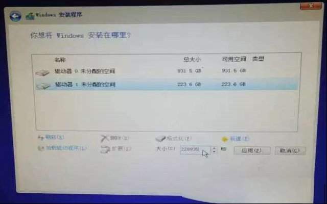

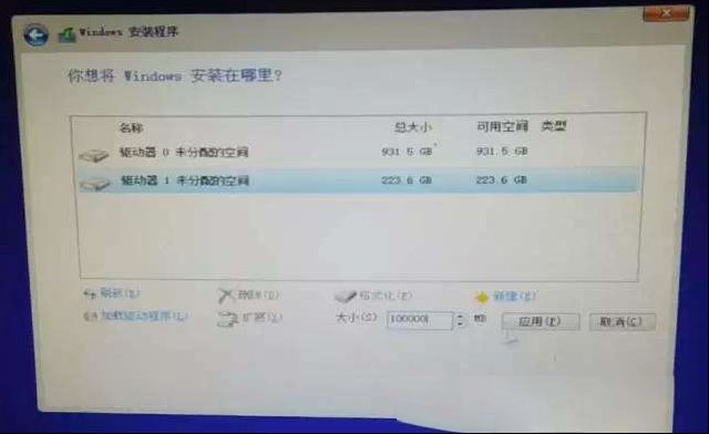

  这边我们可以看到两个硬盘,从容量上可以看出第二个是240G那块固态硬盘,而第一个是1TB的机械硬盘。这里我们先只给系统盘分区,其他的等进系统再说。
  这一步推荐选择固态硬盘作为系统盘,选中它以后,在下面的大小那里按照自己的需要来设置系统盘大小。(这里直接设置100G,大家任意设置即可)

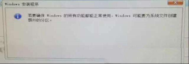

  出现提示,点确定。
  稍微等待一会以后,你会发现多了好几个盘符,我们只要找到主分区(容量差不多是你上一步设置的),直接点下一步。

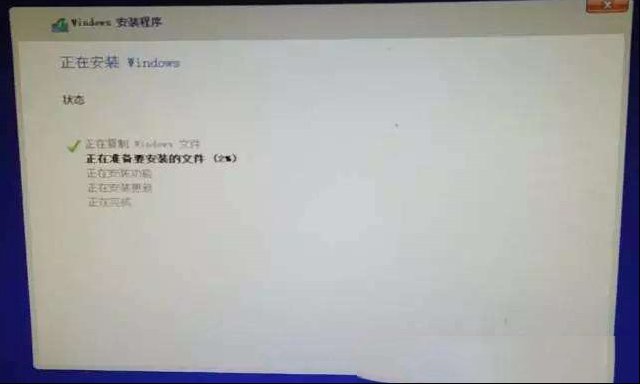

  依然是等待一会,等待安装结束,这里的时间同样是取决于硬盘速度,固态硬盘就会显著快于机械硬盘。

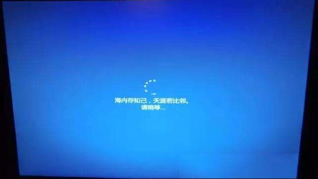

  等安装完毕就好自动重新启动。

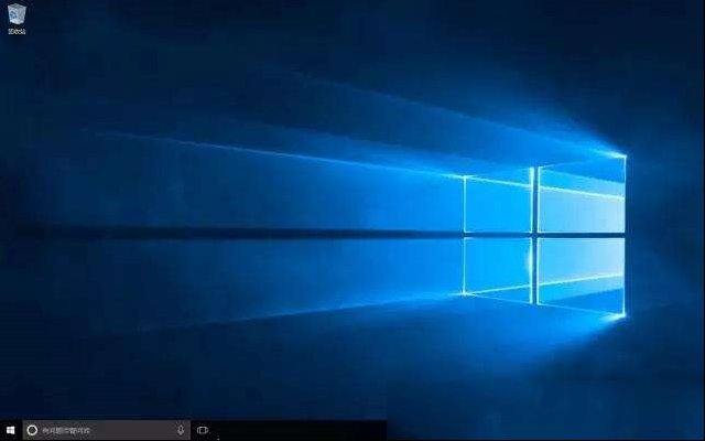

  这一步就直接进入系统中,界面中很,跟新电脑一样。
  此时,一个全新的系统安装完成了。

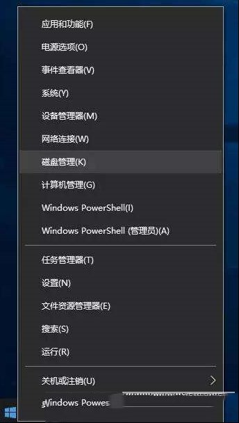

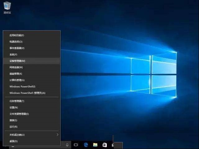

  首先在左下角的【开始】处点右键,选择【磁盘管理】。

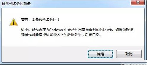

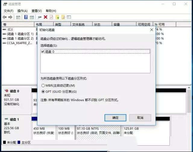

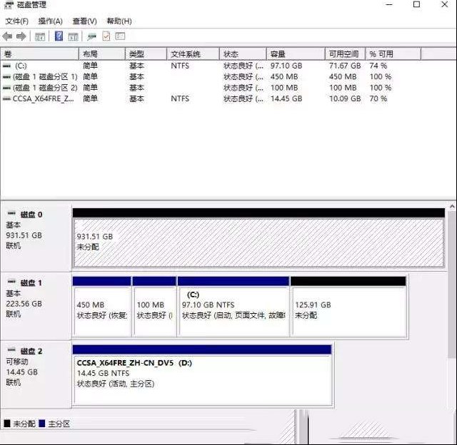

  进入界面后,因为有一个1TB的机械硬盘是买来全新还没有任何分区,所以弹出了一个窗口来创建分区表。这里MBR和GPT,如无特别需要,就选GPT就好,点确定。
  在这里我们可以看到3个不一样的硬盘以横条方式展现在眼前。

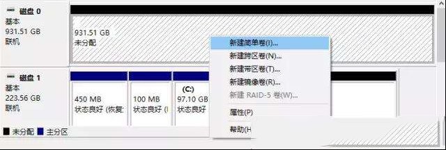

  在【未分配】的磁盘格子上点右键,点击【新建简单卷】。
超详细无广告纯净版系统安装图解!

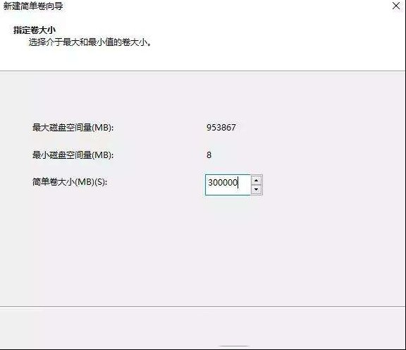

  这里正在做的就是在分区的过程了。输入需要的容量大小,然后点击下一步。
  你可以按照上面的方式搞定每一个“未分配空间”,最终的效果像下图这样。

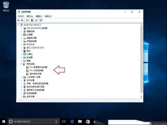

  安装完系统以后,在开始菜单点右键,点【设备管理器】可以看到哪些设备还没有正常的被识别,或者没有正常工作。
超详细无广告纯净版系统安装图解!
  通常最主要的驱动,就是主板芯片组和显卡了,不安装驱动直接用,性能都会大打折扣。

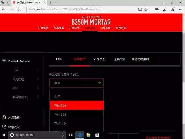

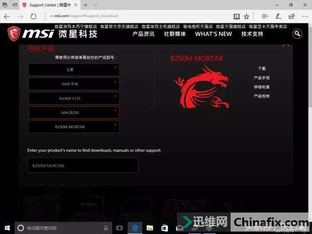

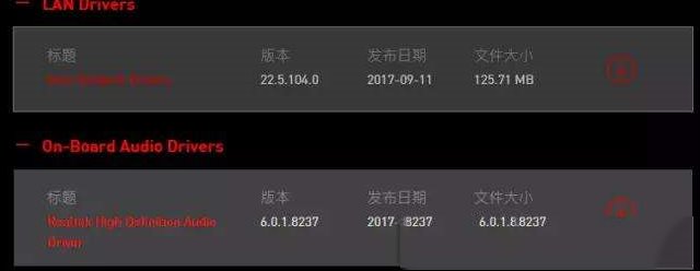

  而下载驱动的渠道,最好的当然就是官网了,以这台主机为例,用了微星B250M MORTAR,所以直接登录到微星官方的站点,点击【驱动与软件】。
  搜索名字或者是直接按照分类选出这款主板都可以。
超详细无广告纯净版系统安装图解!
  进到产品页以后,选择对应的自己的系统。
  之后就能够在这里看到相应的各个部件的驱动了。直接下载之后就双击安装。除了主板以外,也就独显的显卡驱动需要到Nvidia或者AMD去下载,或者直接在该品牌的官方站点去下载。
