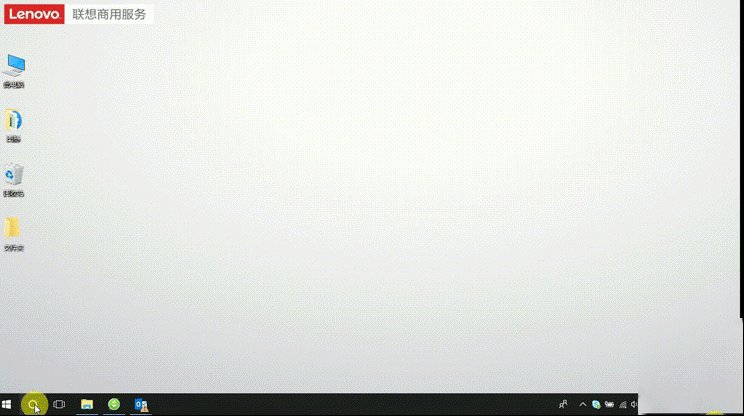

  方式一:禁用 Win update 服务
  由于Win 10 的家庭版和专业、企业版的系统权限完全不一样,所以针对家庭版和专业、企业版系统,禁用 Win update 服务的操作方式也不一样。
  通用方式:
  在Cortana搜索栏输入“服务”后回车,找到【Win Update】服务,点击打开,在【常规】-【启动类型】中选择禁用,并在【恢复】-【第一次失败】中选择【无操作】即可。
▲GIF动图演示
  这是微软官方客服提供的,唯一认可有效的禁用方式,大家可以尝试运用。

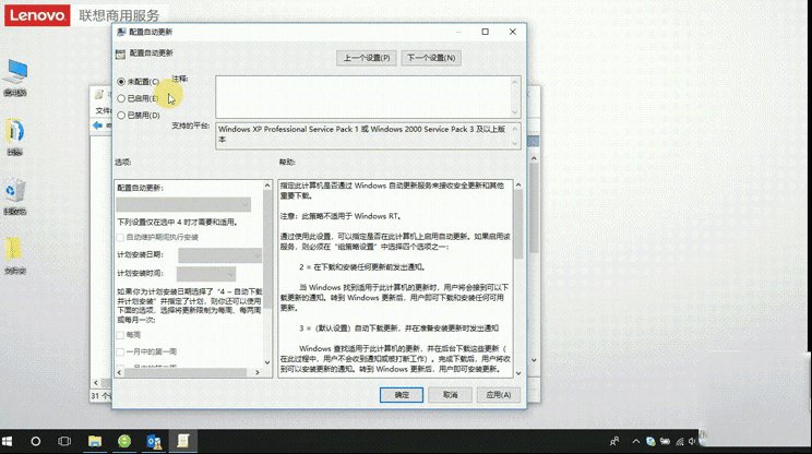

  在 Cortana 搜索栏输入“组策略”后回车,选择【计算机配置】→【管理模板】→【Win 组件】→【Win 更新】
  在【Win 更新】的文件夹内找到【配置自动更新】,双击然后选择【已禁用】,禁用后必须手动下载安装 Win 更新中的任何可用更新。
▲GIF动图演示
  也可以选择【已启用】。然后在左下方下拉菜单中选择【2 - 通知下载并通知安装】,确定后一旦有更新,系统就会先通知你,然后你可以选择方便的时间更新。
▲GIF动图演示

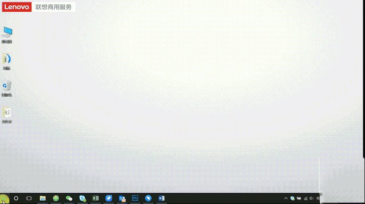

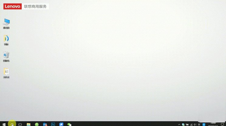

  方式二:设定常用时段
  这个是给那些觉得系统更新时间比较鬼畜的胖友们准备,这个方式并不会禁止自动更新,你可以设定一个自己常用电脑的时段,在这个时段内,电脑不会自动重新启动和更新。
  修改时段方式:
  点击工具栏的 Win 图标,选择【设置】-【更新和安全】,然后点击【更改运用时段】,设置你常用电脑的时段,比如8:00-23:00,在这个时段内,系统就不会自动重新启动更新了。
▲GIF动图演示
