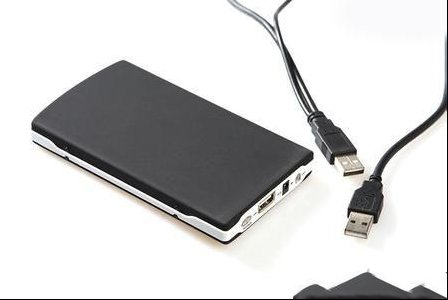

  一般来说移动硬盘的供电需要在500ma,也就是0.5A的水平,按理说即便是USB 2.0接口也应该够了,但事实未必如此——有几种情况会导致出现“设备未就绪”的情况:
  第一种是设备接口供电不够,这个跟主板的规划有关系,有些主板的USB接口供电天生供电不够,达不到500ma的供电水平(别意外,不少主板的USB 2.0接口供电不够500ma),所以当时有不少移动硬盘都是双USB线的规划;现在USB 3.0接口电脑普及了,这个问题才很少看到(USB 3.0供电能力为5V 1A)。

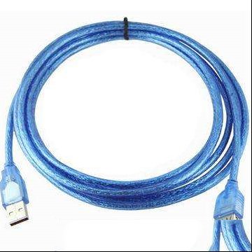

  第三种USB线材品质不佳或者超长,供电有衰减,这种情况也会导致USB供电不够,一般来说USB线缆最好不要超过30cm,否则很难保证供电充足。

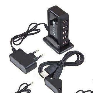

  遇到第一种情况,如果主板所有的USB 2.0接口(没有USB 3.0的电脑)都存在这个问题,最简单的办法是购买一个带电源接口的USB-HUB,并单独为其配备一个供电电源(推荐5V 2A的充电器),这个也适用于第二种情况。
  至于第三种,小编强烈建议大家运用移动硬盘的原装线材,如果是特殊需要配备较长的线缆,也绝对不要超过30cm长度,这样可以最大限度避免出现供电不够的情况。另外就是针对USB 3.0接口运用的时候,不要以为没有供电问题,有些特殊规格的移动硬盘,比如15cm厚的大容量移动硬盘,其供电需要可能达到700ma之多,有些供电不够的虚标USB 3.0接口一样会出现供电不够的情况。
