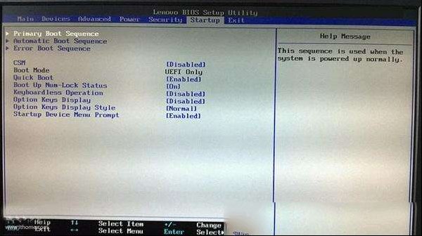

  如果在uefi模式下的预装win10/win8系统改装降级的话,想要成功安装系统的话,则需要了解相关bios设置:

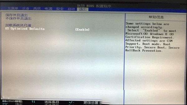

  1、了解OS Optimized Defaults系统默认优化设置
  在预装了win10/win8系统的电脑中,一般会出现OS Optimized Defaults系统默认优化设置,这个设置一般在Exit这个选项最下面,这个选项的意思是加载最优的系统设置,让系统能够UEFI和安全启动,大家可以按启动快捷键进入bios,切换到“EXIT(退出)”选项卡,如下图,如果,要把win10/win8系统更换为win7,就需要这个选项给禁用,即设置为:Disable。
  2、了解CSM兼容模块设置
  CSM指的是兼容模块,这个选项是能够让你的电脑兼容只能在legacy模式下工作的设备,或者不支持UEFI的操作系统而去做的设置,如果要换系统win7的话要把Launch CSM设置为Enable,这样就是支持Legacy+UEFI模式引导。
  3、了解Secure Boot Control安全启动控制设置
  对于一些电脑主板而言,要把Secure Boot Control即安全启动控制设置Disable,再者将Launch CSM选项设置为Legacy,步骤因主板的设置顺序而言。
  4、了解Boot Mode[UEFI/Legacy]启动模式
  要是打算将win10/win8系统改装win7系统的话,应该把启动模式设置为Legacy启动模式。

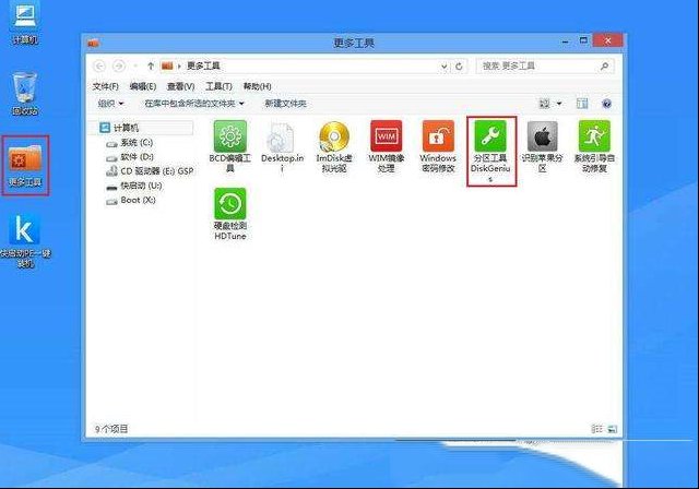

  最后,我们需要了解下硬盘分区格式,UEFI模式下是支持guid格式,Legacy+UEFI模式下则支持MBR格式,大家可以运用快启动pe系统中的Disk Genius分区工具进行转换分区操作,方式很简单,不过记得备份电脑硬盘中的所有数据哦。
