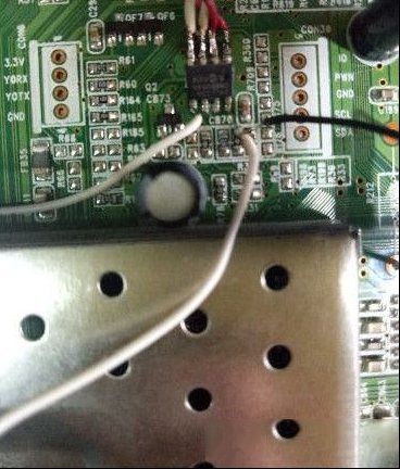

长虹LT32720液晶电视开机灰屏检修思路
2023-4-28 08:51| 发布者: 开心| 查看: 120| 评论: 0
摘要: 收到同行送来的故障机壹台长虹LT32720液晶电视,故障表现为开机灰屏,背光亮,屏不亮,上屏有电。经过排查,电源电压均正常,背光都亮,屏无动作电视有声音,经查资料怀疑24C32A坏,输入3.2V无输出电压,由于没原装原件, ...
    收到同行送来的故障机壹台长虹LT32720液晶电视,故障表现为开机灰屏,背光亮,屏不亮,上屏有电。经过排查,电源电压均正常,背光都亮,屏无动作电视有声音,经查资料怀疑24C32A坏,输入3.2V无输出电压,由于没原装原件,更换24C32,久违的屏终于亮了,更换重写数据至此电视后故障修复。
