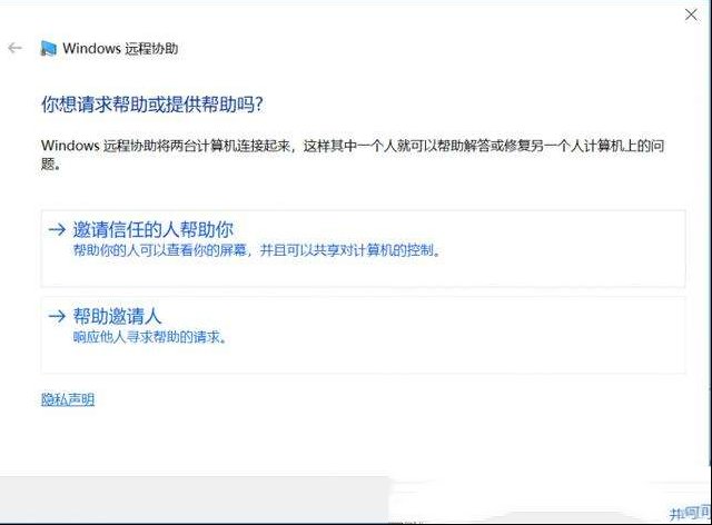

  说到远程协助,在Win XP那个年代基本上是普通用户不敢想象的事情,需要一定的网络技术才能搞的定(现在运用Win自带的远程协助功能也是如此)。

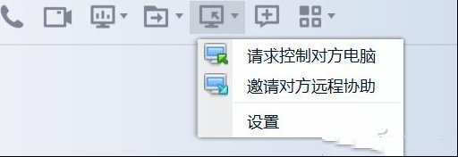

  不过现在就方便很多了,许多第三方软件包括QQ等都自带了远程协助功能,只要双方开始通信,发起求助就可以让对方控制/被控制电脑,开始搞定相应的问题。
  但说起第三方这些协助方式,多多少少都有些小问题,像主流的TeamViewer需要双方都要安装软件、QQ呢,对网络质量的要求比较高。小编没事用Win 10搜索功能检查系统功能的时候,发现Win还有个磁贴版本的远程协助功能,而且用起来比其他的方式要傻瓜化很多。

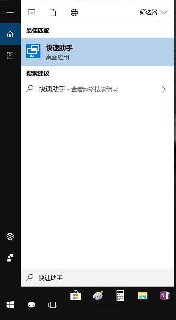

  用Win+Q组合键调取Cortana搜索框,输入“快速助手”找到Win 10自带的远程协助使用。

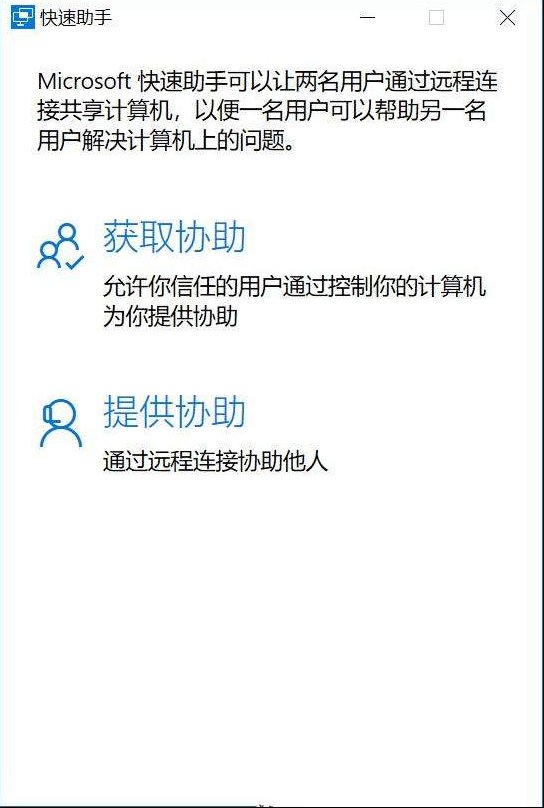

  启动它后,会出现两个选项,分别是:获得协助和提供协助。

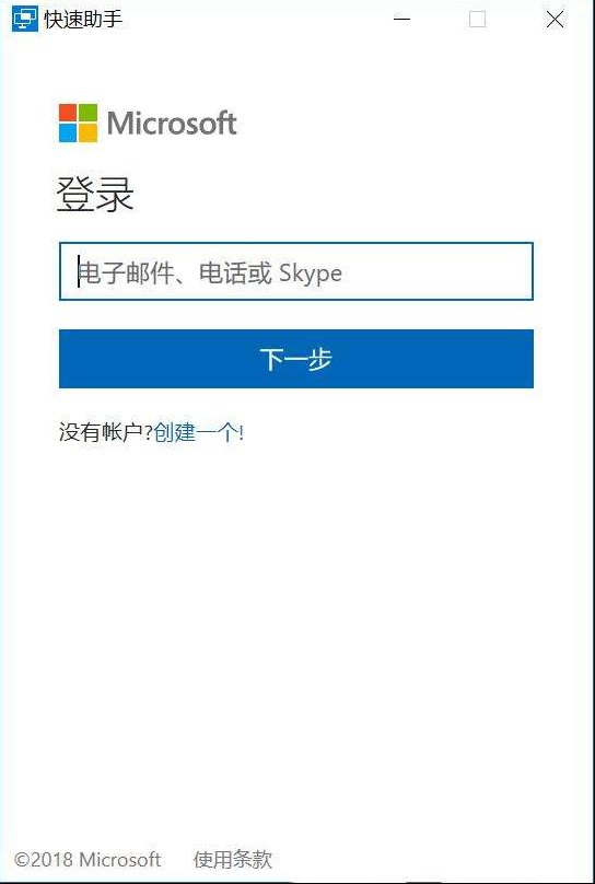

  先说“提供协助”的方式,点击进入下个界面后需要登录微软账号。

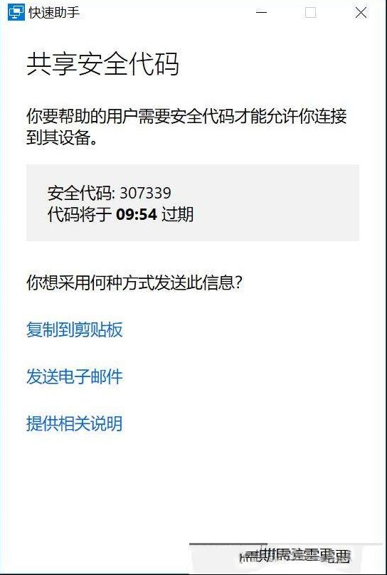

  完成后,会生成一个6位的安全代码。

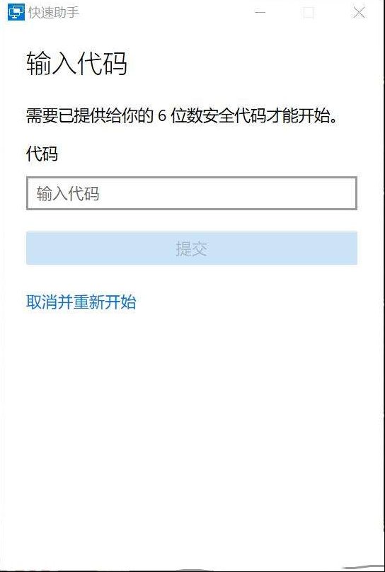

  只要让被协助人,选择获得协助,在提示框中输入上面的代码,两台电脑就会开始通过微软服务器认证后进行加密连接,开始操作对方的电脑排障搞定问题吧!
