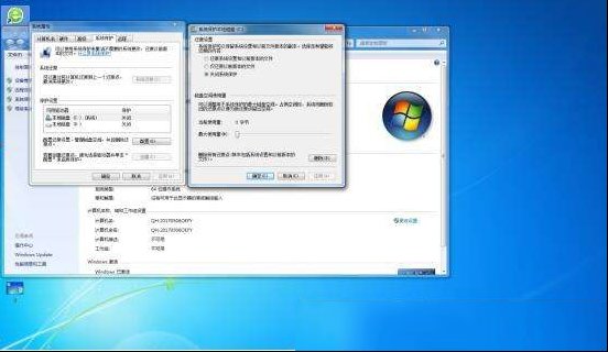

  先右键点击计算机,找到属性这一栏,点击进入后就能看到系统和安全的介绍,包括有关计算机的信息。
关闭系统保护
电脑硬盘分区
  找到系统保护点击打开,就会看到电脑的系统保护这一栏,然后点开配置,选择关闭系统保护。

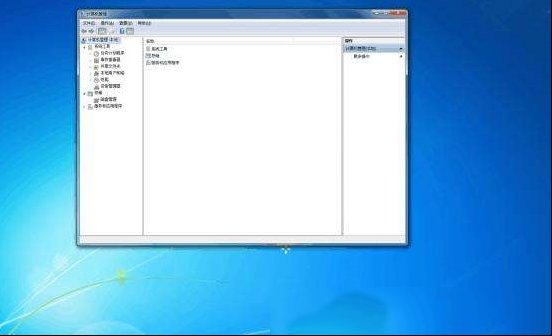

  以上操作没有错误之后,回到桌面再次右键点开计算机,选择管理项。

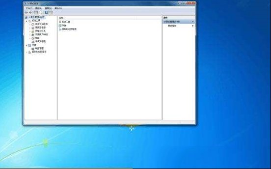

找到储存点击
电脑硬盘分区
  出现这样的页面后,找到中间一栏的储存并点开,点开之后就能看到各个磁盘的分区信息。

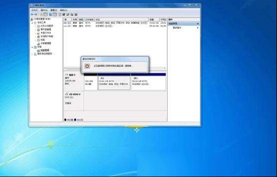

点开磁盘管理并对C盘压缩
电脑硬盘分区
  出现上面这个页面后,右键点击C盘选择压缩卷并打开,之后就会要求你输入压缩量。大小可以根据可用压缩的空间大小来进行压缩。压缩成功后将未分配的空间大小分配到你喜欢的新建简单卷内,分区成功。
  根据上面的一系列操作就可以任性的硬盘分区了,如果感觉对分区的结果不满意,你可以将新分卷的空间删除,然后重新分区。
