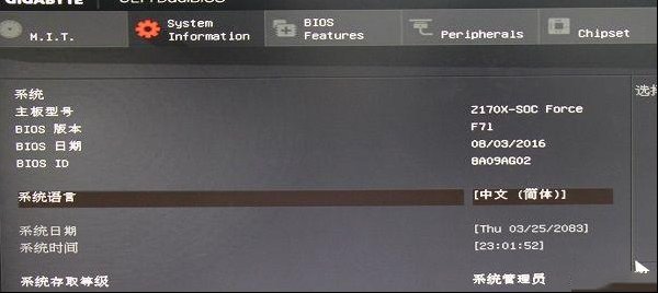

  对于笔记本以及台式电脑电脑来说,第一步要做的就是了解正确的主板型号,大家想要了解最好是从主板厂商(笔记本厂商)官网查找对应的型号。大家一定要区分好,不要将相似主板混淆了,因为同型号主板版本号不一样,BIOS都不通用。
电脑主板bios该如何升级呢?以下操作以技嘉Z170主板为例。

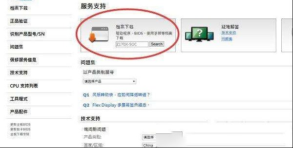

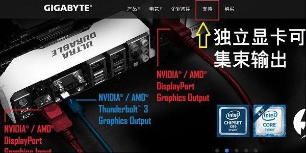

  第一步:先确定自己的电脑主板,小编以技嘉Z170主板为例,自然需要进入技嘉官网去下载固件(自行百度),然后点击上面的“支持”,就可以轻松找到电脑中最想运用的主板型号对应的新版bios固件,大家根据自己的电脑主板型号来进行查找。

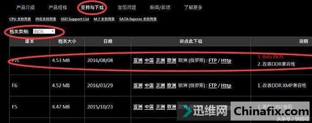

  第二步:接着找到电脑主板对应的Bios固件程序,然后点击支持与下载,然后在档案类别中选择BIOS,选择最新BIOS下载,如图所示。

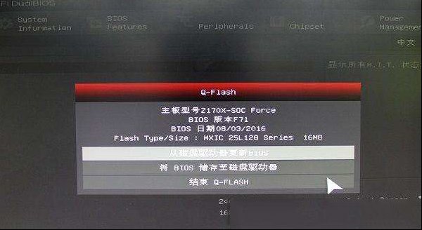

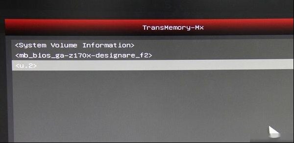

  第三步:然后再将已经下载好的BIOS文件直接放入u盘中,然后插在打算更新bios的电脑上,重新启动按电脑启动快捷键进入BIOS设置,按F8选择“从磁盘驱动更新BIOS”进入界面,如图所示。

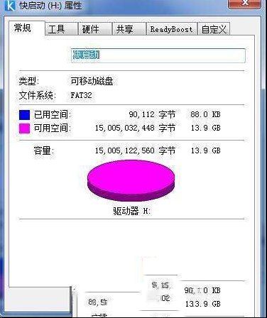

  大家这一步骤需要注意的是,U盘格式一定要转换为FAT32,如果大家不是这种FAT32格式的话需要先备份好u盘中的数据,然后将U盘格式化为FAT32,再将Bios固件程序拷到U盘中,更新bios的电脑最好不要再插着其他的移动硬盘,在进行第三步操作哦。

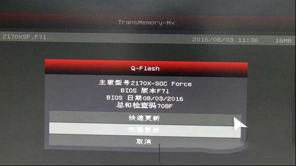

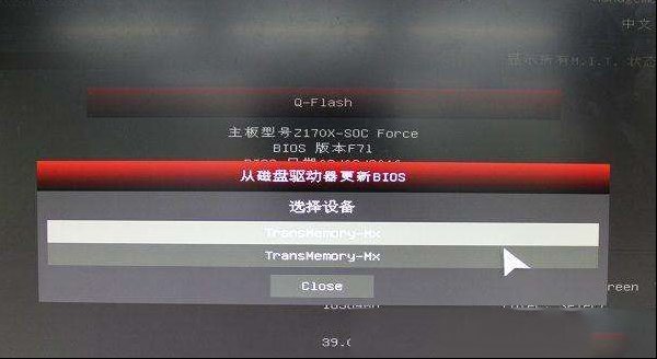

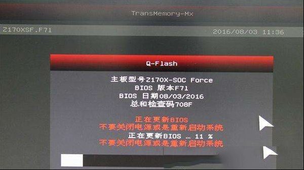

  第四步:这一步只需选择下u盘与BIOS所在文件夹,接着选择“完整更新”并按回车键确认就ok了。
  注意:当你的电脑在升级过程时请不要关闭电源,如果中途出现意外断电的情况,可能会对你的主板Bios造成破坏,一旦出现破坏的主板就需要花费时间精力拿去售后点或维修店进行修理,所以一定要注意电脑在升级过程中千万不可断电哦。但要是不出现意外情况,一般情况下,Z170主板很快就能成功bios升级了。
