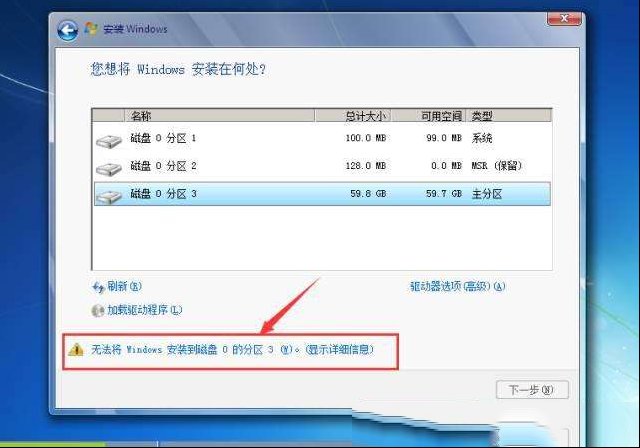

  3、要是想要UEFI模式安装系统win7要求电脑的安装介质必须以UEFI方式启动,大家一定要先了解电脑是否支持UEFI方式启动,因为有好多用户朋友都像最早之前那样启动安装程序,就会造成提示无法安装到GPT分区的错误,使得最终安装失败。

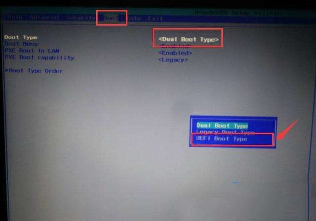

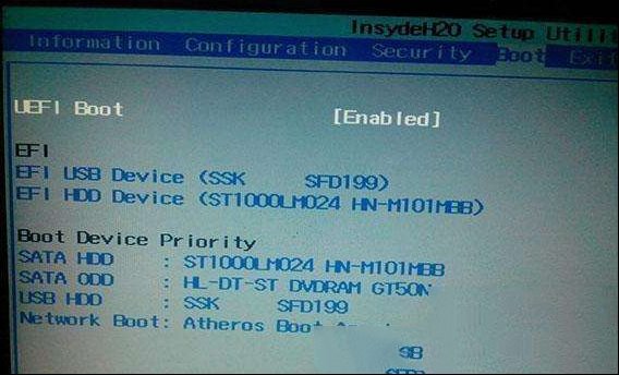

  2、进入bios设置之后,直接切换到Boot选项,选择UEFI Boot回车设置为Enabled,此图为联想笔记本。
UEFI模式安装系统win7?别怪我没早点告诉你!(图3)

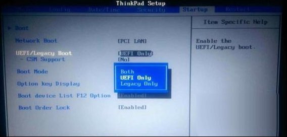

  3、Thinkpad笔记本电脑则是在bios设置中的Startup选项下,把UEFI/Legacy Boot设置为UEFI Only即可。

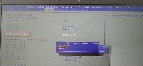

  4、神舟笔记本电脑则需要进入bios中的Boot下把Boot mode select设置为UEFI即可。

  5、把Boot Type设置为UEFI Boot Type,又看到这个选项需设置,没有略过。
UEFI模式安装系统win7?别怪我没早点告诉你!(图6)

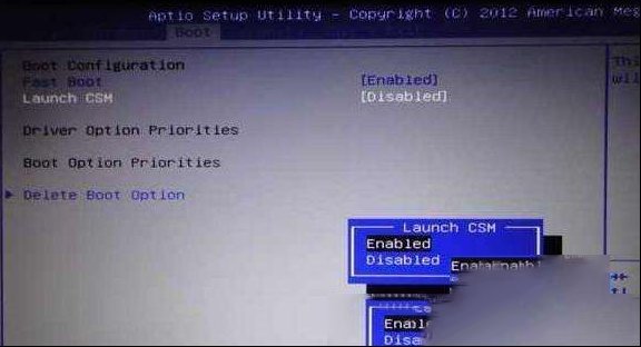

  6、Launch CSM一般会默认为Disabled模式,而且还会开启Secure Boot,开启Secure boot就会导致其不能识别启动盘,包括uefi启动盘,所以我们需要设置禁用Secure Boot,CSM开启时表示Legacy模式,关闭时则表示UEFI模式,需要注意的是:华硕笔记本win8/win10机型没有uefi选项。
UEFI模式安装系统win7?别怪我没早点告诉你!(图7)

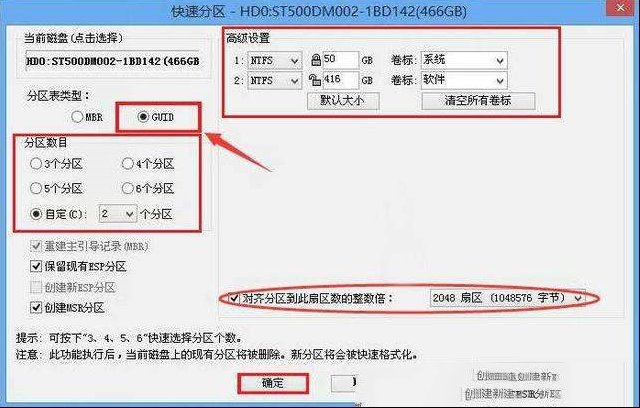

三、UEFI模式需要将硬盘修改为gpt分区,然后安装系统
  1、大家可以选择u盘启动盘制作工具进入系统中,如果电脑是gpt分区则可直接安装系统,无需操作,如果是mbr分区则可直接将mbr分区转换为gpt分区。

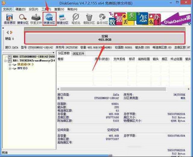

  2、直接制作快启动u盘启动盘,启动u盘后进入到win10pe系统桌面后,双击桌面上的“更多工具” 文件夹,在文件夹中找到并双击“分区工具DiskGenius”图标,点击“快速分区”按钮,进行硬盘分区操作,然后进行gpt分区,如图所示:
UEFI模式安装系统win7?别怪我没早点告诉你!(图8)
UEFI模式安装系统win7?别怪我没早点告诉你!(图9)

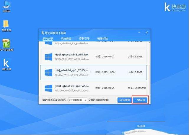

  3、分区完成之后即可返回快启动pe桌面直接安装系统了,如图所示:
