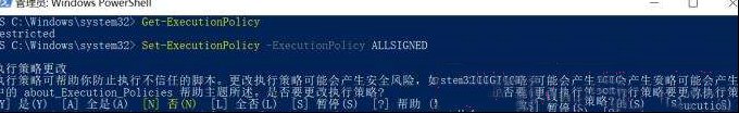

  输入Get-ExecutionPolicy,检查下PowerShell的运行模式,如果显示是Restricted的话,需要输入Set-ExecutionPolicy -ExecutionPolicy ALLSIGNED进行修改。

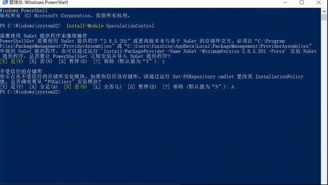

  之后继续运行Install-Module SpeculationControl,让系统下载安装检测模块,出现提示的时候输入“Y”即可。

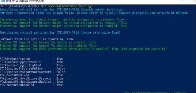

  视网速决定这部分花费的时间有多少,所有完成后,我们就可以用最后一个命令Get-SpeculationControlSettings来开始检测了,像小编这台已经升级过BIOS,打过Win补丁的电脑,会以绿色显示“True”。

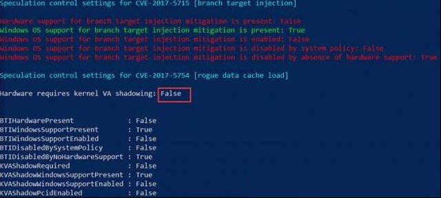

  而没有打补丁或者升级BIOS的电脑,则会以红色的方式显示出“False”。
你的电脑在处理器漏洞风波中是安全的吗?(图5)
  这个时候就是高危状态了哦,要是为了安全或者安心的话,速度更新Win、去电脑主板/笔记本品牌官网上翻一下最新的升级文件吧。
