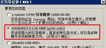

  1、我们必须先准备一个工具,叫做“BOOTICE.EXE”u盘工具,这个大家可以直接上网去搜索下载,下载好之后直接双击运行该软件,我们可以从打开的界面中选择主板引导记录。

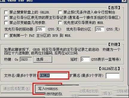

  2、接着再出现的界面中,咱们选择更改类型为GRUBDOS,而在配置grub for dos的时候,咱们将文件名设置为grldr,之后点击写入磁盘。
  3、利用BOOTICE.EXE工具搞定问题之后,我们下载个兼容且专业的快启动u盘启动盘制作工具,进行制作自己的U盘启动盘就可以成功进入pe开始安装系统了(前提是需要了解品牌电脑u盘启动快捷键,下面为大家补充)。

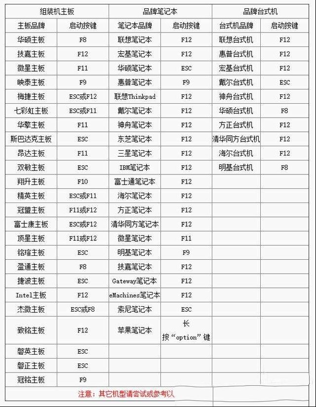

  不一样的主板是要如何进入BIOS设置?不一样的电脑有不一样品牌的主板,首先我们来了解一下:
  一般来说,电脑品牌不一样进bios设置u盘启动盘的热键是固定的,我们以联想电脑为例,无论是台式电脑亦或是笔记本电脑,就联想这个品牌的启动热键都是F12,我们在开机看到联想显示器界面时就要按“F12”键,直到出现启动菜单选择u盘选项就可以设置u盘启动了。
  如果是其他品牌例如惠普、戴尔等品牌电脑,都会有固定的热键的,大家可以从上面的表格中找到品牌对应的启动热键。但是如果其他的品牌机或者组装机,又要通过其他的热键来启动u盘启动工具的。大部分组装机而言,启动u盘启动工具的热键就是F8,或者我们在开机第一画面的最下方就可以看到对应的热键的。但是如果电脑的开机第一画面没有显示启动热键的话,那么就只能够通过需要进BIOS将F12 的BOOT MENU 功能开启了
  要是其他品牌的电脑,如惠普、戴尔等都是有固定的启动热键,大家可以从表格中了解清楚,而组装机的启动热键一般都是F8,我们在开机看到联想显示器界面时就要按“F8”键(一般在开机界面的最下方都可以了解到对应的热键),直到出现启动菜单选择u盘选项就可以设置u盘启动了,要是u盘启动成功制作了。
