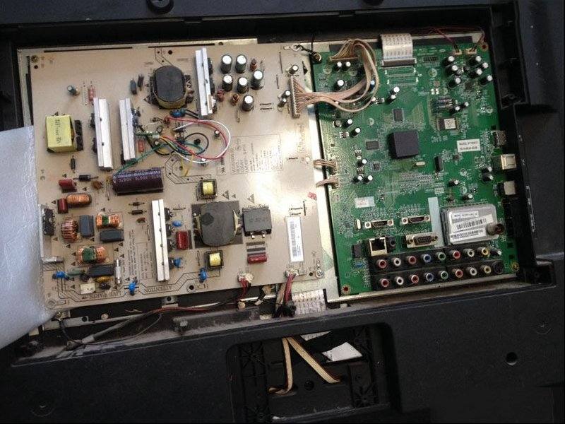

用CQ1265做万能厚膜来修复长虹ITV32750X雷击电源板
2023-4-28 08:50| 发布者: 开心| 查看: 102| 评论: 0
摘要: 最近收到同行送来的故障机壹台长虹ITV32750X液晶电视,故障表现为遭雷击后电源板损坏,电源芯片6742MR短路,手里没有现成的。FAN6754可以代换,但是手里已经用完。于是想用万能厚膜代用,改后发现无法带负载,于是将DM04 ...
    最近收到同行送来的故障机壹台长虹ITV32750X液晶电视,故障表现为遭雷击后电源板损坏,电源芯片6742MR短路,手里没有现成的。FAN6754可以代换,但是手里已经用完。于是想用万能厚膜代用,改后发现无法带负载,于是将DM0465换成Q0565结果还是无法带负载。该万能厚膜稍加改动也可以用CQ1265代换,于是用CQ1265换上,电路参照1265电路在启动脚接200k到300v,结果电视机修复,一个1.8元厚膜加个1265不到6元钱解决问题,这个CQ1265还真好用。
