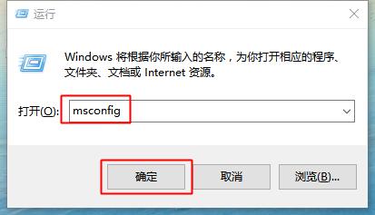

  2.在运行窗口中输入msconfig 然后回车:

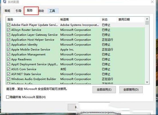

win10系统怎么关闭自动更新  3.在打开的窗口中选择服务:

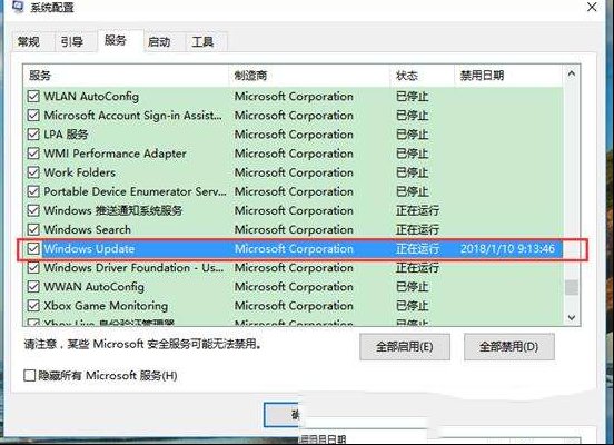

win10系统怎么关闭自动更新  4.滚动鼠标,找到Win update进程,此时应该是显示正在运行的,取消左侧的勾选,点击使用,然后点击确定:
win10系统怎么关闭自动更新  点击确定后,会弹窗提示现在重新启动或者稍候重新启动,重新启动后即可生效。

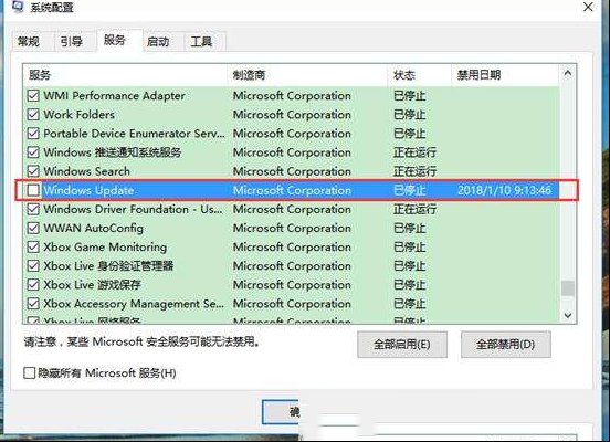

  5.下面是重新启动电脑后Win update的状态:
win10系统怎么关闭自动更新  显示已停止,我们再进入到设置里面看看,系统能否进行更新。

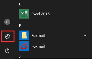

  6.按下Win键(或者鼠标移动到开始菜单键,左键单击),点击左侧的设置图标,进入设置(或者鼠标移动到开始菜单键,左键单击):

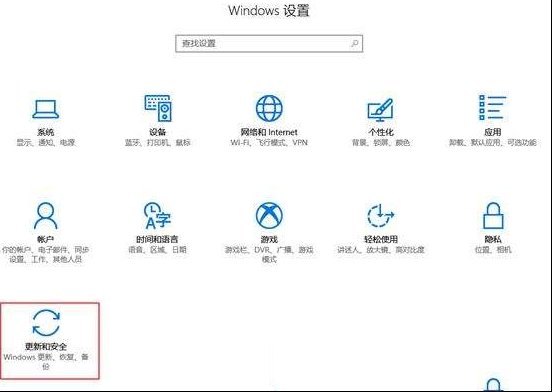

win10系统怎么关闭自动更新  7.打开设置后,找到Win更新的设置选项:

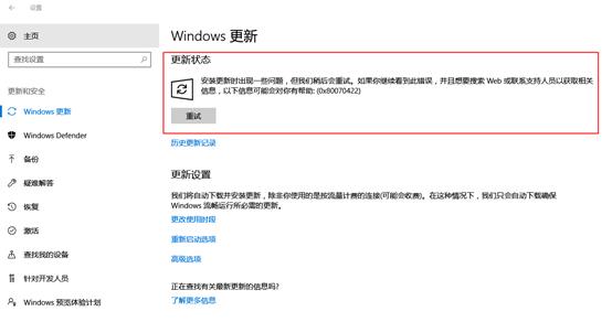

win10系统怎么关闭自动更新  8.点击系统更新后,马上提示错误,更新不了。
win10系统怎么关闭自动更新  到这里,我们的目的就达到了,系统再也不会后台偷偷地自动下载并更新系统了。如需恢复系统更新,按照上面的步骤,找到Win update勾选,使用并确定后,重新启动,即可恢复系统更新。
