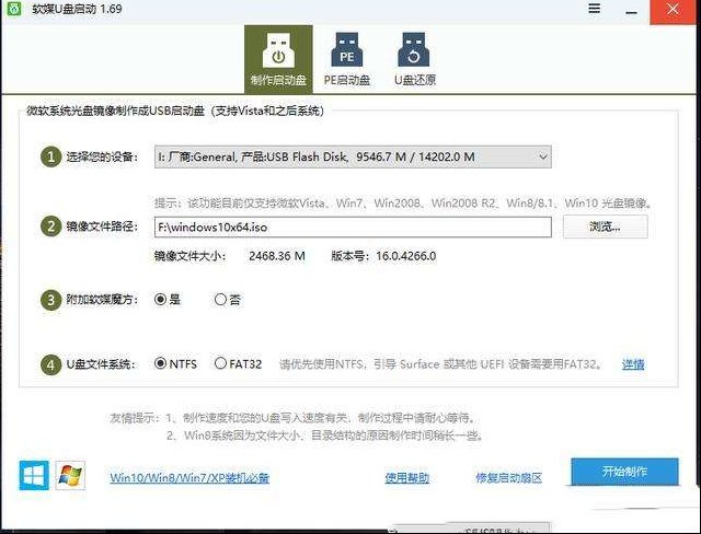

  首先去下载一个U盘制作工具的软件,比如软媒U启动、大白菜、老毛桃等,这些都是傻瓜软件,没有太大的分别。
1. 制作U盘启动盘
  软媒U启动实例:
  第一项"选择您的设备":选择你插入的U盘。
  第二项"镜像文件路径":选择你下载好的系统文件。
  第三项"附加软媒魔方":选择否。
  点击"开始制作"按钮,等待结束就好。弹出U盘,制作完成!

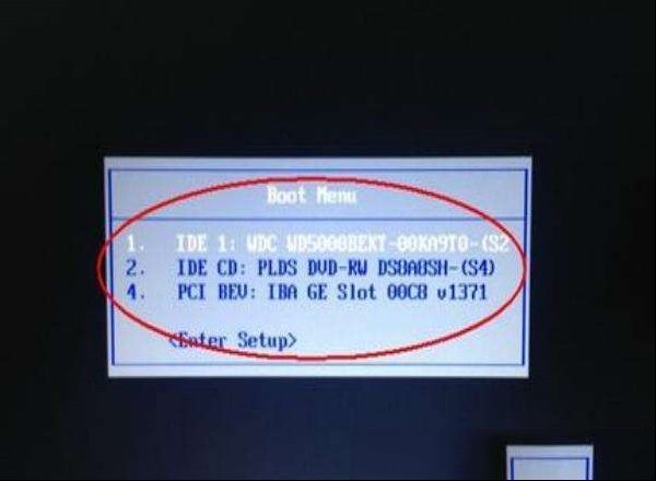

  重新启动电脑,当电脑开机画面出现的时候,电脑开机画面出现时,我们连续按下按"F11"(也可能"F12"或者"DEL",主板不一样,按键不一样)直接进入一个启动项选择的窗口。
  选择U盘启动,如果看不懂启动项,找关键字比如"USB"或者USB的名称,上下键选择点击回车,进入"press any key to start"画面,立即点击回车进入装机画面:

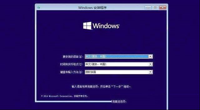

  然后按照步骤选择,在安装过程中,选择盘符安装的时候,默认C盘,请先格式化后在进行安装。看不懂就点"下一步",因为微软本身都是提供最优设置的。

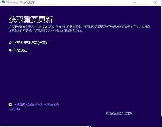

  工具:系统文件。硬盘安装是要求系统能正常运行的情况下进行的,可以进行系统升级,修复等等操作。要求所安装的操作系统要高于当前已安装的系统,并且系统类型都是一样的(64位或者32位都一致)。

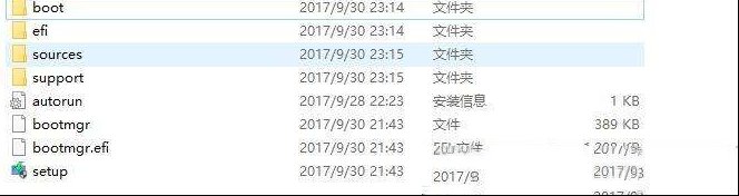

  第一步:解压下载好的系统ISO文件。
  第二步:点击Step进行操作
  像安装软件一样按需选择。看不懂的设置就点击"下一步",因为微软本身都是提供最优设置的。
  唯一不好的地方,此类安装不能格式化系统盘。安装结束后,在C盘会出现一个Win.old文件夹,不能够充分利用系统盘空间。

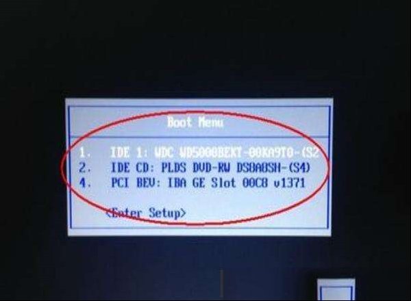

  光盘插入电脑,重新启动电脑,当电脑开机画面出现的时候,电脑开机画面出现时,我们连续按下按"F11"(也可能"F12"或者"DEL",主板不一样,按键不一样)直接进入一个启动项选择的窗口。
  选择光盘启动,如果看不懂启动项,找关键字比如"DVD-RW"或者光驱的名称,上下键选择点击回车,进入"press any key to start"画面,立即点击回车进入装机画面:
