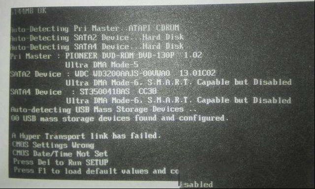

  该类错误提示信息出现后常会伴随系统死机(System Halted),如内存问题,处理器风扇问题(Fan Error)等,如下图所示:
②警告错误
  如果显示错误提示信息后,系统不死机,还能继续运行,如提示按【F1】键继续,则多为警告信息。比如COMS电量不够时就会显示如下图所示信息:

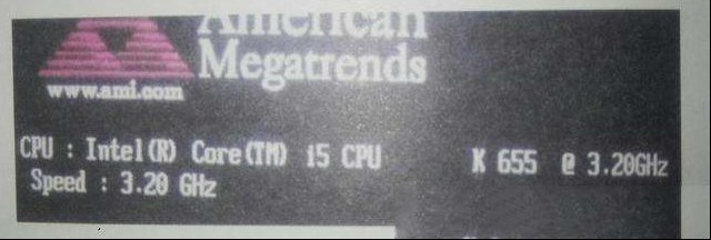

  ②处理器检测
  这个阶段主要测验处理器容量及其实际运行频率,然后测验键盘、主板BIOS版本信息及处理器类型、频率等信息,如下图所示:

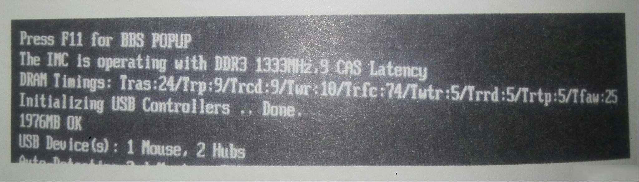

  ③内存检测
  检测除前34KB后面所有的RAM容量,并显示内存测验结果,有些主板还会检测USB设备,如下图所示:

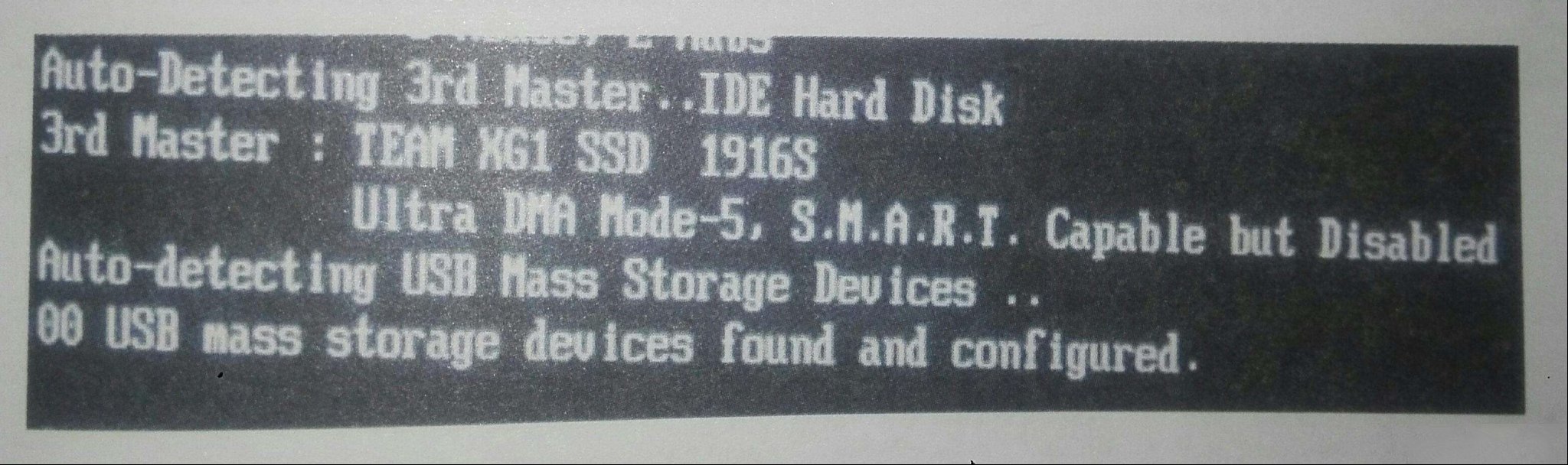

  ④I/O设备检测
  这个阶段主要检测输入/输出设备,软驱→硬盘→光驱,显示硬盘、光驱等BIOS信息。

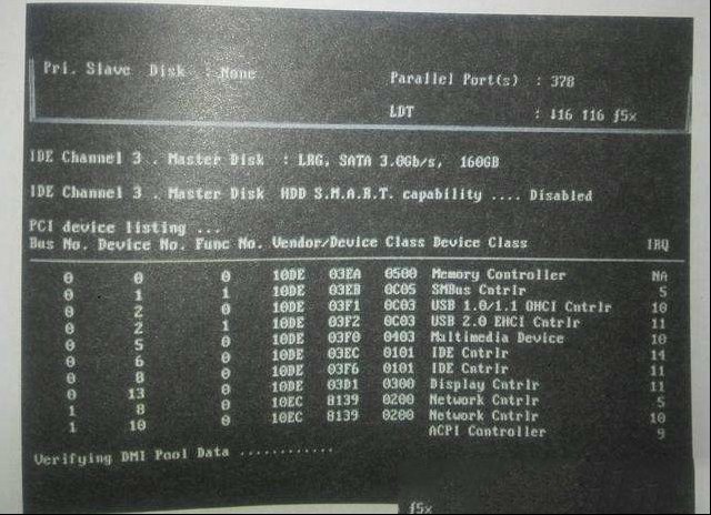

  ⑤外接设备检测
  这一阶段开始测验并初始化所有即插即用设备,如网卡(包括主板上网卡芯片)、声卡(包括主板上声卡芯片),显示主板即插即用设备的中断资源占用等信息。自检一般以如下图所示画面结束,之后便开始执行操作系统的引导程序。
