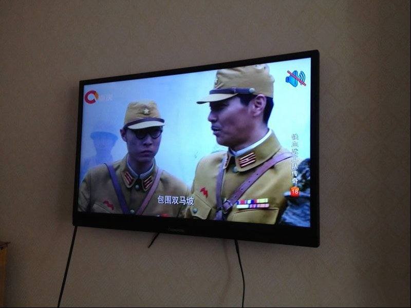

摘要: 收到同行送来的故障机壹台长虹32寸电视机,故障表现为有时候观看一个多小时,有时候开机就出现有声音无图像的故障。经过检查发现故障出现的时候VDD15V.VGH25V,VGI-10V开机瞬间有后消失,这种CM501屏电源电路原来也遇到过, ...
    收到同行送来的故障机壹台长虹32寸电视机,故障表现为有时候观看一个多小时,有时候开机就出现有声音无图像的故障。经过检查发现故障出现的时候VDD15V.VGH25V,VGI-10V开机瞬间有后消失,这种CM501屏电源电路原来也遇到过,换了也是一样。还有就是CM501换起来还是麻烦,大多是屏上面的COF短路引起的保护。由于不敢确定故障点于是想用外接VDD,vgh,vgl电压的办法来缩小故障点。结果当我接如VDD电压后电视机就好了,由于换芯片麻烦,故障点不好找,于是就把这个逻辑板按在电视机里面就这样使用,到时候故障严重后再来找出故障部位。
