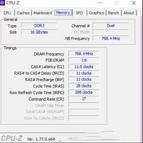

  接下来就是选择内存了,这要涉及到内存代差和内存频率的问题。DDR2、DDR3、DDR4如何辨别?最简单的方式是看任务管理器内存项里的标识,至少Win10中可以这样查看,Win7需要运用处理器-Z一类的软件查询,这里就不多说。

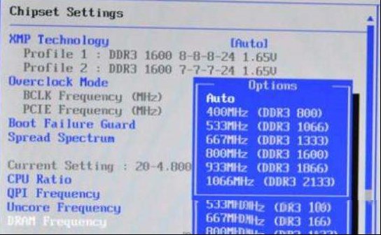

  接下来就是要搞清楚内存频率的问题,这里要借用木桶原理,所谓木桶原理就是一只水桶能装多少水取决于它最短的那块木板。升级内存也是一样,无论是DDR2、DDR3还是DDR4内存,升级内存最后都是以所有运用内存频率最低的那个为基础运行。
  具体来说DDR2单条常见最大4GB容量,一般1GB、2GB单条居多,运行频率主要有DDR2 533、DDR2 667、DDR2 800;DDR3单条常见最大8GB容量,一般2GB、4GB单条居多,运行频率主要有DDR3 1066、DDR3 1333、DDR 1600;DDR4单条常见最大16GB容量,一般4GB、8GB单条居多,运行频率主要有DDR4 2133、DDR4 2666、DDR4 3200。
  举个例子,如果电脑本身用的还是DDR2 533内存,如果是增量升级,无论你买DDR2 667规格还是DDR2 800规格,最终都要以DDR2 533频率来运行。当然,如果是彻底更换就没这个问题了,成对购买只要保证频率一致即可。
