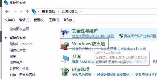

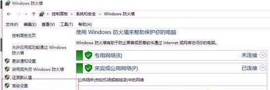

  1、WIN+X调出系统配置菜单,选择控制面板;
  2、选择windows 防火墙;

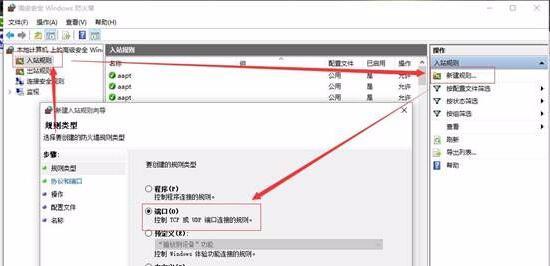

  3、点击左侧的“高级设置”选项;
  4、设置入站规则(入站规则:别人电脑访问自己电脑;出站规则:自己电脑访问别人电脑),点击“新建规则”,点选“端口”,单击 “下一步”;

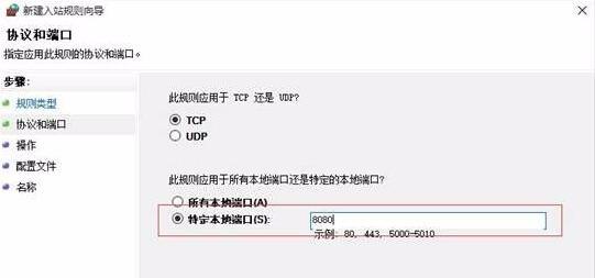

  5、选择相应的协议,如添加8080端口,我们选择TCP,在我写本地端口处输入8080;
  6、选择“允许连接”,点击“下一步”;

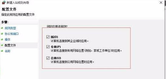

  7、勾选“域”,“专用”,“公司”,点击“下一步”;

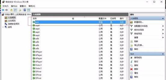

  8、输入端口名称,点“完成”即可。
  9、具体效果如下,已经在防火墙里开放单独端口。
  通过上面几个步骤的操作后,下次再打开一些特定软件时就不会出现被限制住的情况了!
