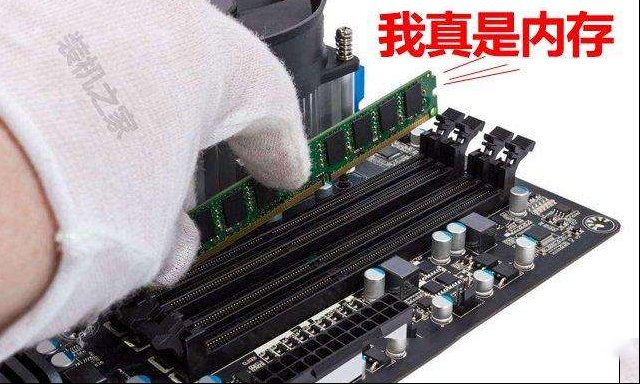

  方式一:增加物理内存
  增加物理内存,将自己的电脑升级至16G内存即可,这是最有效最直接的方式,不过需要花钱买内存,增加内存的时候切记自己的DDR几的内存,不一样代无法兼容,比如自己是8G DDR4 2400频率的,我们买的时候也需要购买相同的8G DDR4 2400内存,不一样品牌、不一样频率也可以兼容。如果你不想花钱,也可以试试装机之家提供的通过虚拟内存优化设置方式。

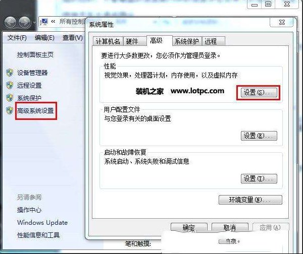

  我们以Win7为例,在电脑桌面右击“计算机”,弹出菜单栏之后点击“属性”,之后会进入系统信息界面,我们继续点击“高级系统设置”,弹出系统属性界面,切换至“高级”选项卡中,再点击“设置”,如下图所示:

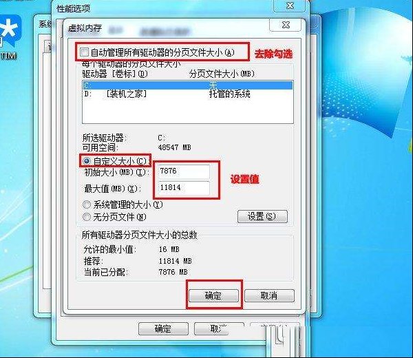

  我们在虚拟内存的界面中,将“自动管理所有驱动器的分页文件大小”去除勾选,点选“自定义大小”,设置可以参考一下最下面的“所有驱动器分页文件大小的总数”,初始值可以设置为当前已分配的值,而最大值可以设置为推荐的值,如下图所示。\
  注:虚拟内存一般设置为物理内存的1.5倍~2倍大小,我们可以根据物理内存的大小设置!
