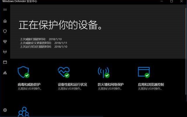

  在进行系统设置之前,需要做好一个前期准备工作,那就是保证Win Defender是启用状态,使Win 10在每次开机扫描过程中生成生成必要的还原点。

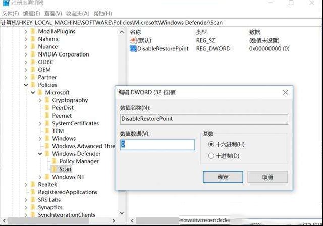

  来吧,正篇开始了,Win+R之后输入regedit进入注册表编辑器,定位到
HKEY_LOCAL_MACHINE\SOFTWARE\Policies\Microsoft\Win Defender
  先在Win Defender下新建个名为Scan的项,之后在新建项的右侧再新建个名为DisableRestorePoint的DWORD(32位)值,数值数据设置为0即可。
Win10自带的系统还原功能每天自动做个还原点(图3)
  完成后,每次电脑开机时,Win 10就会自动建立系统还原点,当天我们操作电脑出现什么问题随时还原就可以喽,是不是有点像网吧的系统保护器/还原精灵呢?
