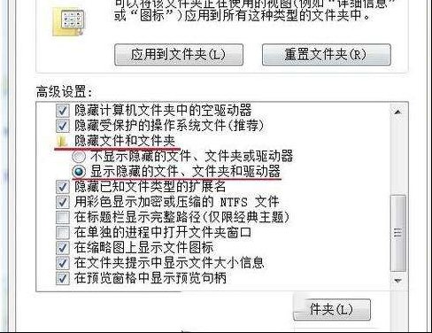

  1、打开资源管理器,点击:组织,在下拉菜单中点击:文件夹和搜索选项;
windows7桌面图标显示异常的怎么修理  2、在打开的文件夹选项窗口,点击:查看,在高级设置框中找到:隐藏文件和文件夹,并点击:显示隐藏的文件、文件夹和驱动器,然后点击:使用 - 确定。

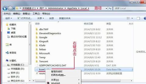

  1、文件路径:C:Users\Administrators\AppData\Local(Administrators:用户登录名)
  打开计算机 - C盘 - Users(用户)- Administrators;
左键单击
  2、接下来点击:AppData\Local,在Local窗口,我们找到:iconcache,并右键点击:iconcache,在下拉菜单中点击:删除;
右键单击选择删除
  3、重新启动计算机,问题搞定。
