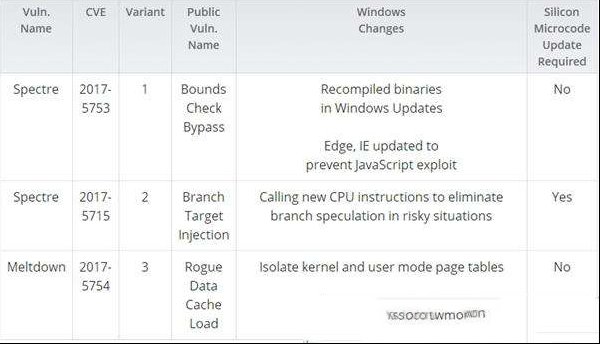

  微软Win和设备执行副总裁TERRY MYERSON今天在微软官方博客撰文,希望外界可以更好地理解修复和电脑性能之间的关系。关于漏洞的说明,微软的整理是现在最为详细的——
Win7+老处理器修复漏洞后电脑性能废了,千万别装!(图2)
  其中第一种形式(Variant 1,简称V1)“Bounds Check Bypass(绕过边界检查/边界检查旁路)”和第二种形式“Branch Target Injection(分支目标注入)”属于Spectre(幽灵),而第三种“Rogue Data Cache Load(恶意的数据缓存载入)”则属于Meldown(熔断)。
  其中,V1和V3均不需要处理器微代码更新(即BIOS更新),V2则需要。
  对于V1,Win的搞定方式是二级制编译器更新和从JS端加固浏览器,对于V2,微软需要处理器指令集更新,对于V3,需要分离内核和用户层代码的页表。

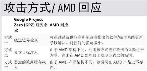

  PS:结合AMD的声明,他们的处理器架构对Meldown也就是V3是完全免疫,但Spectre的第一种形式则需要配合操作系统更新实现。
