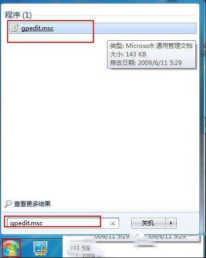

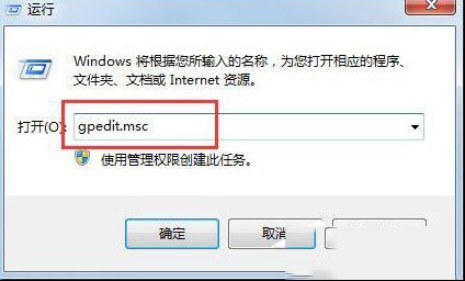

  1、开始搜索输入“gpedit.msc”点击打开或者运行输入“gpedit.msc”点击确定打开本地策略编辑器;

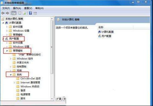

  2、打开“用户配置”--“管理模板”--“系统”--“Ctrl+Alt+Del选项”;

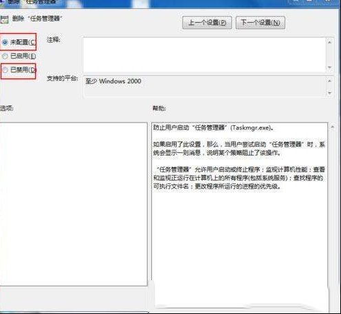

  3、在“Ctrl+Alt+Del选项”里面鼠标点击打开“删除任务管理器”;
  4、把“删除任务管理器”设置为“未配置”或者是“已禁用”,重新启动后再尝试打开任务管理器即可。
