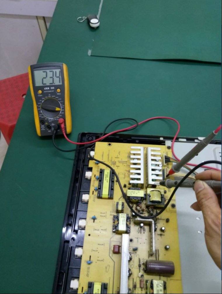

摘要: 收到同行送来的故障机壹台长虹LT32729液晶电视,故障表现为开机按待机键,屏幕有商标一闪而过,没有声音。能开机说明主板基本正常;拆开机壳测量5V,24V正常,PFC有383V也正常。初步怀疑是背光问题,该机电源背光一体板, ...

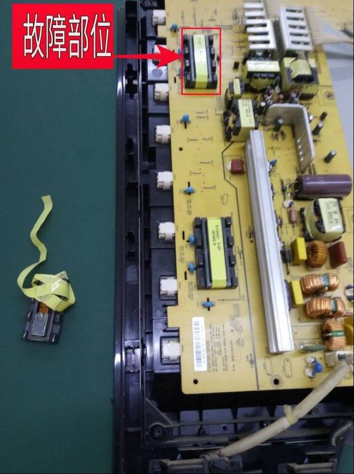

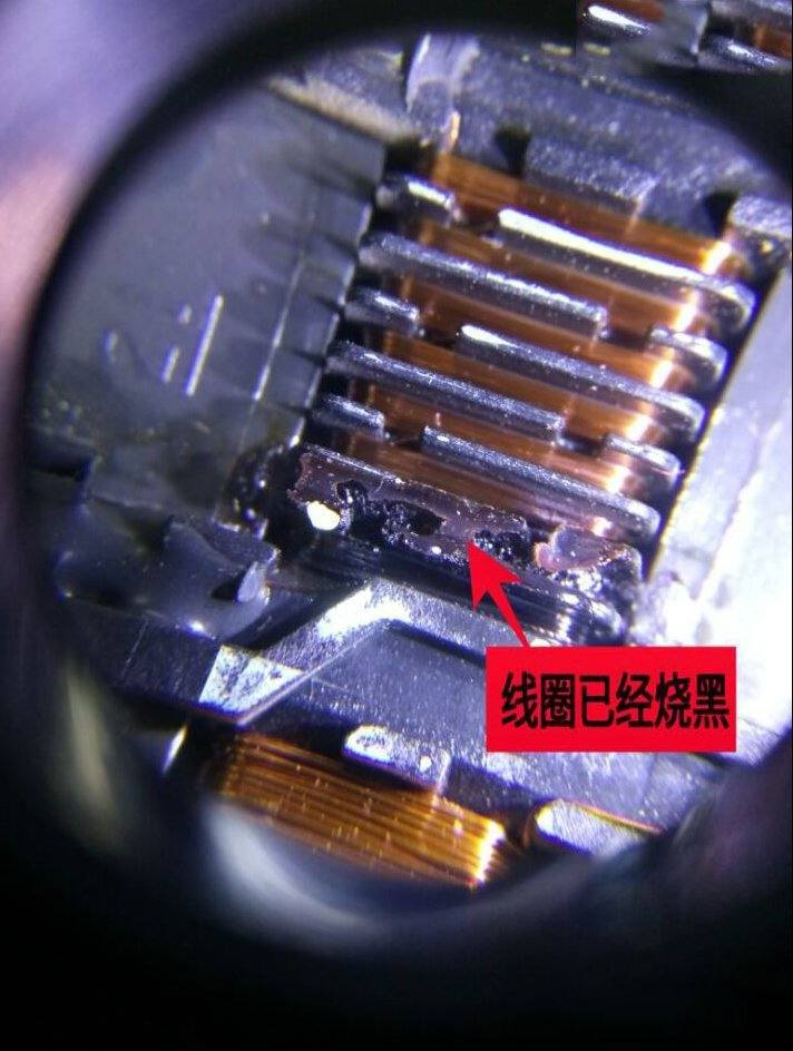

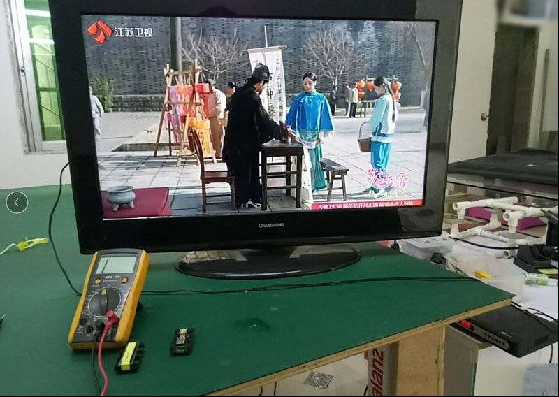

    收到同行送来的故障机壹台长虹LT32729液晶电视,故障表现为开机按待机键,屏幕有商标一闪而过,没有声音。能开机说明主板基本正常;拆开机壳测量5V,24V正常,PFC有383V也正常。初步怀疑是背光问题,该机电源背光一体板,检查逆变变压器发现有一组阻值不正常;拆下该变压器发现内部烧焦,更换变压器故障机修到这里,终于修好值得探讨。,机器修复。
