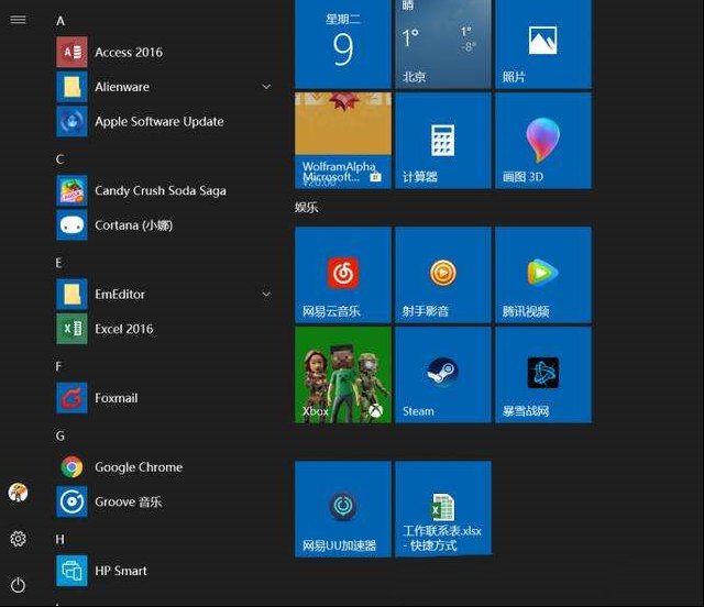

      1个命令文件夹能当磁盘用不仅能够加快我们对文件的操作,还能让许多习惯在桌面上“堆”文件或文件夹的家伙们,保持一个干净清爽的桌面。当然,这个方式只是其中之一,其实还有个方式能够把桌面上的文件统统放置在一个便于操作的地方,那就是从Win 8开始新增的磁贴界面哦。熟悉Win 8/8.1/10操作的小伙伴们估计已经猜到了,小编是利用“固定到开始屏幕”这个系统自带的功能实现的。
  不过呢,这个系统功能仅能将使用程序的快捷方式“送”上去,对于单一的文件或文件夹就无能为力鸟,但这肯定难不倒咱们,对吧?

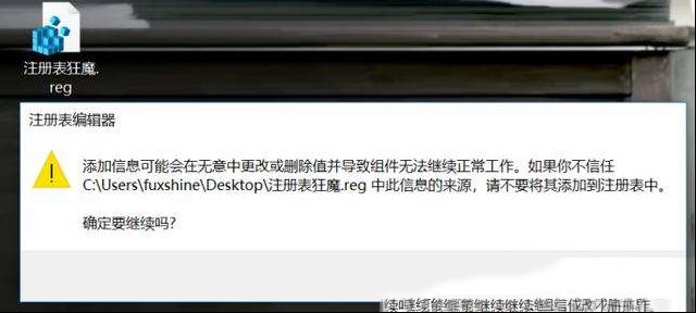

  依旧是熟悉的味道,好玩的注册表,不过这次需要操作的注册表项目较多,一个一个改起来实在有些麻烦,小编干脆就直接让大家做成文件导入吧。
  大家新建个文本文档,把下面这些代码复制进去,之后将文件的后缀修改成.reg,双击导入到注册表中就行了。
  Win Registry Editor Version 5.00
  [HKEY_CURRENT_USER\Software\Classes\*]
  [HKEY_CURRENT_USER\Software\Classes\*\shellex]
  [HKEY_CURRENT_USER\Software\Classes\*\shellex\ContextMenuHandlers]
  [HKEY_CURRENT_USER\Software\Classes\*\shellex\ContextMenuHandlers\PintoStartScreen]
  @="{470C0EBD-5D73-4d58-9CED-E91E22E23282}"
  [HKEY_CURRENT_USER\Software\Classes\AllFileSystemObjects]
  [HKEY_CURRENT_USER\Software\Classes\AllFileSystemObjects\shellex]
  [HKEY_CURRENT_USER\Software\Classes\AllFileSystemObjects\shellex\ContextMenuHandlers]
  [HKEY_CURRENT_USER\Software\Classes\AllFileSystemObjects\shellex\ContextMenuHandlers\PintoStartScreen]
  弄完之后,大部分文件就可以固定到开始屏幕了,但也不是所有的文件都是OK的。我们可以把那些无法“固定”的文件创建个快捷方式,再把快捷方式固定到开始屏幕上,效果也是一样一样滴。
