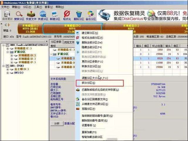

  1、如图所示,右键D盘点 “拆分分区”。

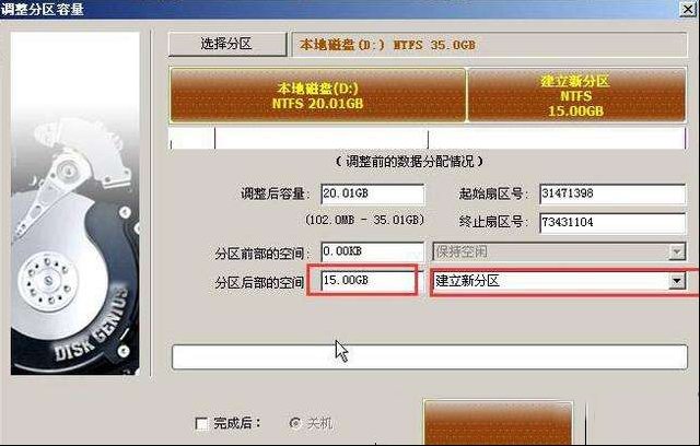

  2、如下图所示输入分区后的空间为15G,然后选择 建立新分区,之后点开始,这样拆分分区就搞好了,分区大小可以自行选择。

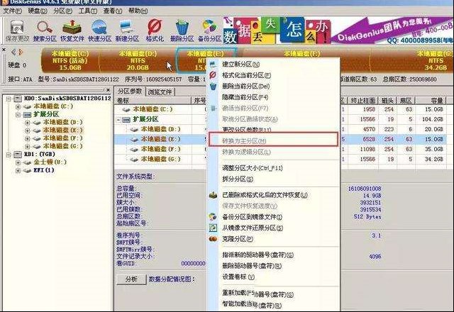

  3、重新启动电脑,重新进入pe系统,打开DG工具,可以看到多出一个15G的E盘,右键将E盘设置为主分区。

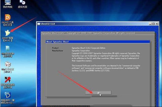

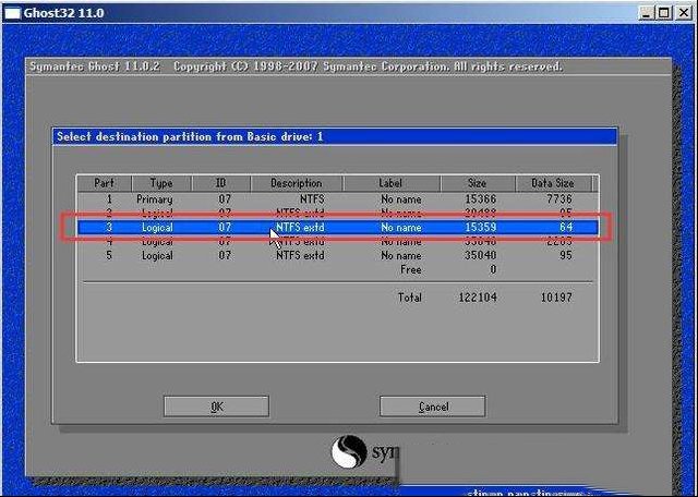

  4、打开ghost克隆工具,将ghost版的win7装在E盘中,跟平时装系统一样就可以。
  5、一定要注意选择安装的系统盘,这里我们选择E盘,不要搞错了,不然就大条了。
  6、然后就是等待安装完成。

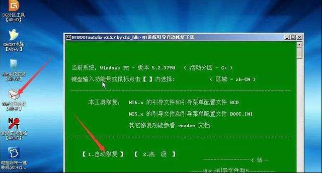

  7、安装完成后回到桌面,这里我们要修复系统引导,打开 “WIN引导修复”工具,点击自动修复。
  8、完成之后,显示修复成功,重新启动电脑。
  9、开机后就会看到有两个系统选项了,想用什么系统,键盘上下键选择回车进入就好。
