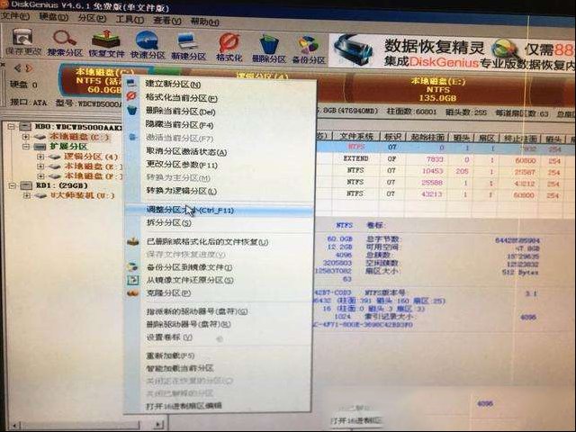

      电脑C盘做为系统盘,分配的空间已经固定,用久了就会产生很多系统垃圾文件,以及用户本身储存在C盘的文件越来越多,那么C盘的空间就会越来越满。电脑C盘空间不够用如何维修?下面小编就介绍怎么为C盘扩充更大的空间,不需要清理文件,只需一个U盘PE系统就行。
准备工具:U盘PE系统
  1、将做好的U盘插入电脑,进入PE系统

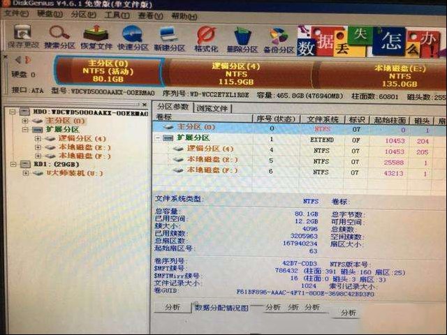

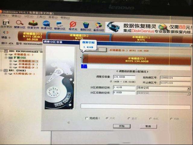

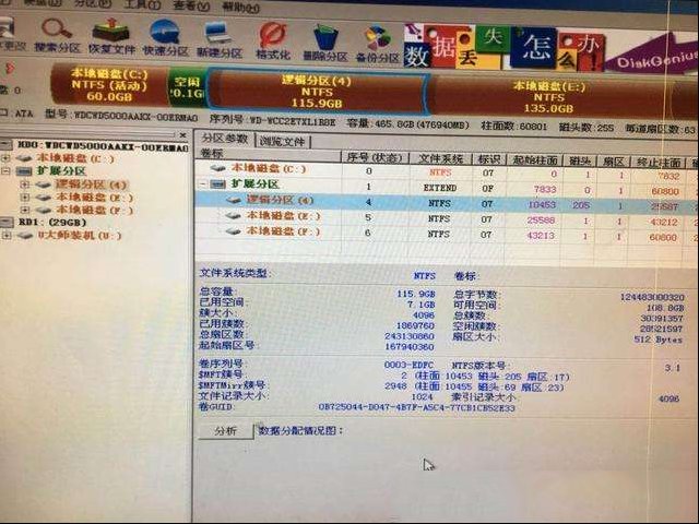

  2、打开diskgenius软件,右键D盘,选择调整分区大小,用鼠标从做到右拖动你想要给C盘分配的空间,开始,再点击是,等待完成,然后就看到有个绿色的未分配的空间。

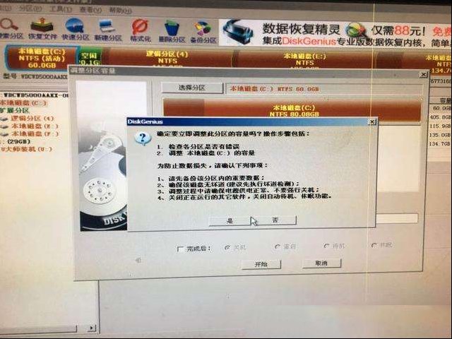

  4、右键C盘,同样选择调整分区大小,用鼠标拖动分区把刚才分出的空间覆盖,点击确定等待进度完成再点击完成即可。

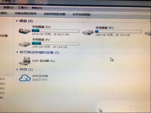

  5、重新启动电脑,直接进入系统,这时你就发现C盘的空间已经增加了。
  注意事项:提前做好U盘PE系统,必须是选择C盘旁边的D盘,D盘调整从左往右,切割分区只能切割剩余空间部分。还有就是,这个方式不会对原有资料造成破坏,但是还是要提示下搞机有风险,请谨慎操作,资料不重要的请随意。
