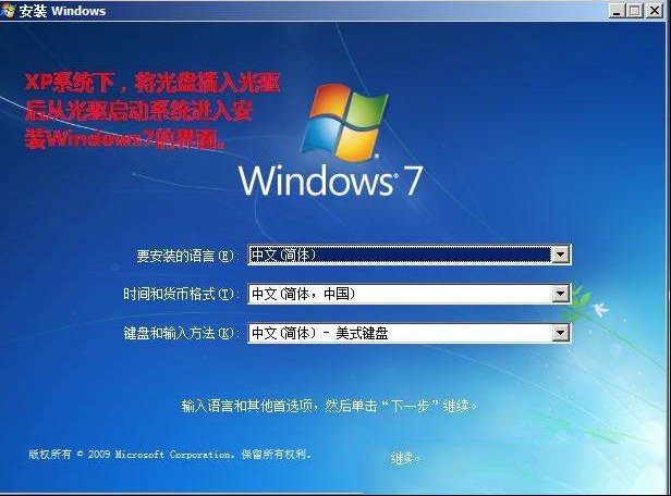

  先安装XP系统,再安装Win7系统,这个顺序是最简单也是最快捷的。如果当前电脑已经安装好了XP,Win7的安装就比较随意了。
  具体步骤:进入XP后,插入Win7的安装光盘,像普通软件安装流程一样安装win7即可。

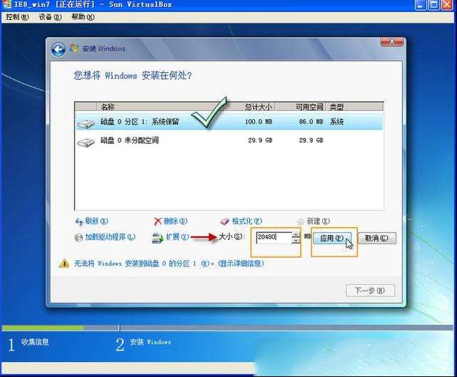

  1.选择全新安装,而不是升级安装;
  2.选择安装系统的目标分区时,一定不要选择XP所在的分区。

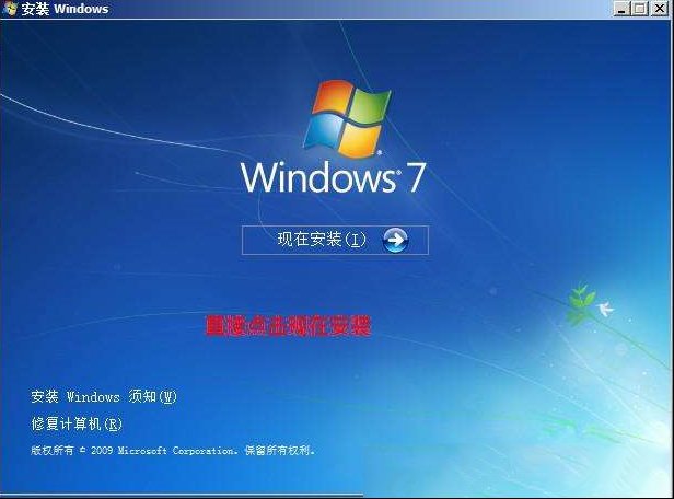

  安装顺序依旧是先XP,再win7。像平时重装系统一样,在进入XP系统前插入Win7光盘,由光驱引导完成Win7的安装,注意事项和方式一一样。
  方式三
