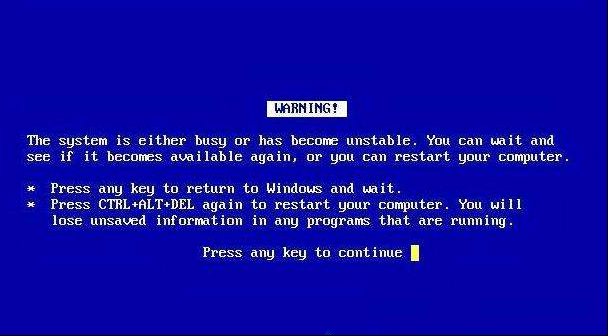

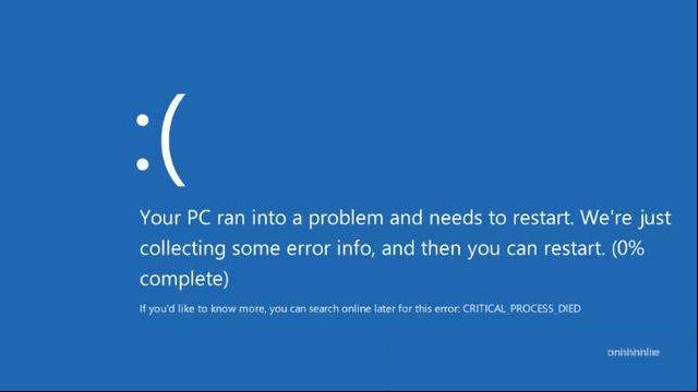

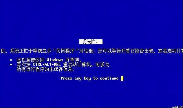

      在这个电脑被广泛运用的时代,几乎每个运用过电脑的人都遇到过电脑蓝屏的问题,究其原因,都是因为硬件设备或软件问题导致的。以下是小编为大家整理的10个电脑蓝屏原因及搞定办法详解。
电脑蓝屏
安装的软件不兼容导致蓝屏
  搞定办法:
  电脑一开始的运用是正常的,在安装某个软件后经常出现电脑蓝屏问题,尝试卸载掉该软件后看问题是否得到搞定,如果不再蓝屏,那就是安装软件不兼容,如果任然问题,那就是以下其他原因造成的。
电脑蓝屏
内存条接触不良或内存破坏
  搞定办法:
  电脑蓝屏多数时候都是因为内存条接触不良或者灰尘太多造成的。搞定办法很简单,打开电脑机箱将内存条拔出来,将插卡槽以及内存条金手指清理干净后再装回去即可。如果问题没有搞定,但确定是内存问题引起,建议更换内存条。
