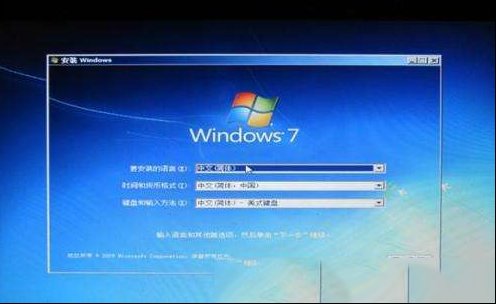

一、重装系统
  这是最直接最暴力的方式,重装系统已经把系统盘格式化,连带着开机密码在内。缺点就是要备份资料,还要重新安装各种软件,麻烦。

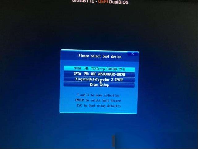

2、把U盘接入电脑USB接口,开机进入PE菜单,按F12选择U盘进入

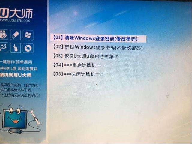

3、用键盘上下键选择 运行windows登录密码pojie菜单,回车进入
4、选择清除Win登录密码(修改密码),回车进入

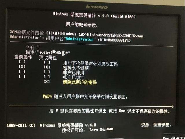

5、进入之后,根据提示,在闪烁的括号里输入 1,回车

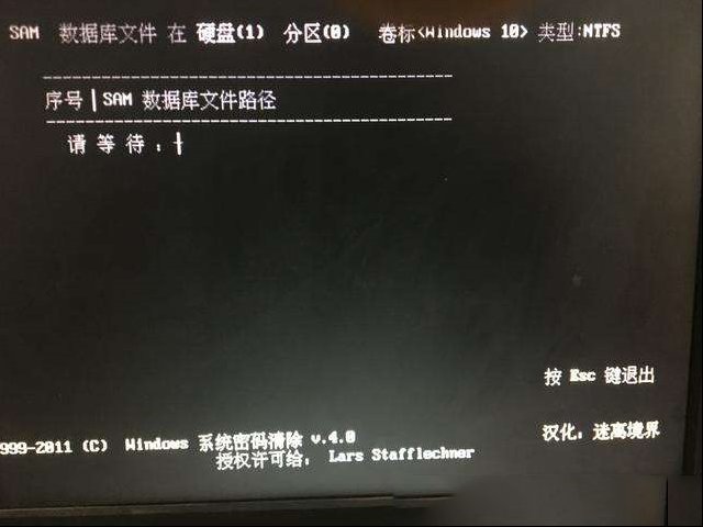

6、进入到另一个界面,提示请等待,我们等一会就好
7、过一会后跳出另一个界面,继续回车进入
8 根据提示,键盘按下Y键,这样就修改完成,重新启动电脑就直接进系统了。
