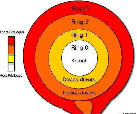

Intel CPU漏洞之后ring是什么意思 图2CPU 权限究竟什么?
  大部分现代处理器架构都有某种形式的保护环,每一个环(Ring)具备不一样级别的保护权限,可以调用不一样的处理器资源级别。拿这次最先曝光问题的Intel X86 处理器来说,他一共有Ring0、Ring1、Ring 2、Ring3四个级别,还有一个Ring -3级别权限。
Intel CPU漏洞之后ring是什么意思 图3  常见的操作系统比如Win、Linux、Android、苹果iOS等等操作系统没有完全运用所有的各个级别权限,只是用了一部分。以Win来说它用了3个Rings级别:Ring 0用于内核代码和驱动程序, Ring 2用于某些需要特权的代码(例如需要I/O权限的用户程序),Ring 3用于非特权代码(几乎所有的使用程序都在这一级别)。
  在处理器的所有指令中,有一些指令是非常危险的,如果用错了会导致系统崩溃。比如:清除内存数据、设置时钟等。如果使用程序能随意调用属于不一样权限的这些指令,那么系统会出现各种各样的无解问题。所以,处理器将指令分为特权指令和非特权指令,对于那些危险的指令,只允许操作系统及其相关模块运用,普通的使用程序只能运用那些不会造成灾难的指令。比如普通使用程序企图执行Ring 0指令,则Win会显示“非法指令”错误信息。而这次波及甚广的处理器漏洞,就是可以通过非法指令直接调用到Ring 0权限!所以从安全角度看确实危险,唯一的好消息是现在尚未有人实现过这种攻击。
