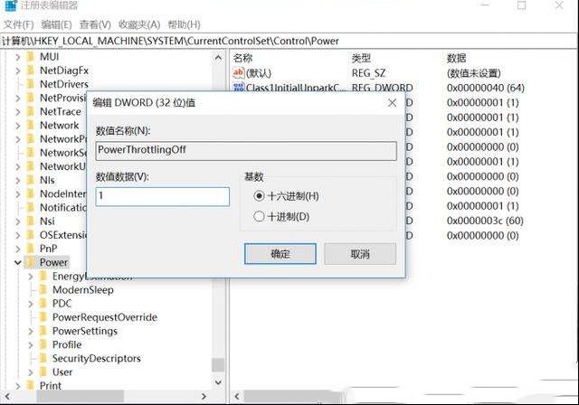

  所以我们在选择了“电源节流”后,能够在任务管理器中看到系统中所有使用程序,哪些已经启用了电源节流,哪些没有启用。不想笔记本损失性能(游戏本或长时间接电源运用)的话,就直接Win+R进入注册表编辑器,定位到HKEY_LOCAL_MACHINE\SYSTEM\CurrentControlSet\Control\Power在右侧新建名为“PowerThrottlingOff”的DWORD(32位)值,将其数值数据设置为1即可。

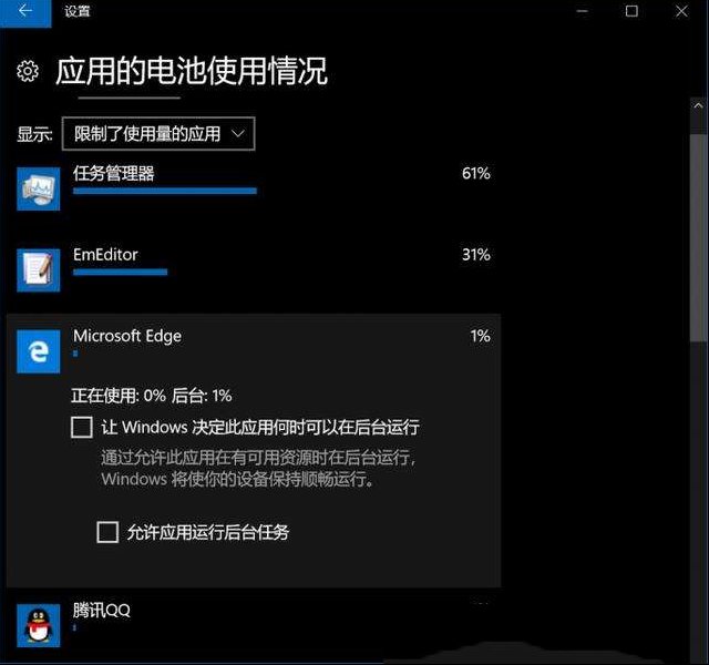

  而想让电池有持久电池续航的小伙伴,可以到“设置-系统-电源”下,点选概述下的“使用的电池运用情况”,对一些可以设置的使用进行修改,让它们不再出现在系统后台中,减少笔记本电池的损耗。
