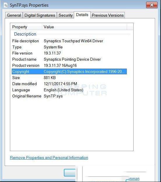

如何检测删除惠普笔记本中的键盘记录器  数日前,惠普笔记本电脑被爆出预装键盘记录器,尽管这项记录功能默认被禁用,但这的确是很严重的安全隐忧。
  实际上需要说明的是,键盘记录功能并非有意添加到驱动中,原本的目的是为了寻找程序错误,但是在发布产品时这个功能没有被移除。BleepingComputer提供了指导,帮助大家检测自己的笔记本有没有中招。
  如果你有惠普笔记本就应该检查一下有没有键盘记录器:打开C:\Win\System32\drivers,查看SynTP.sys的属性。
如何检测删除惠普笔记本中的键盘记录器SynTP.sys属性
  如果版本是19.3.11.37 16Aug16,那么你安装的就是带有键盘记录器的驱动。
  对于那些存在键盘记录器的用户,建议大家尽快下载惠普的最新驱动。即便版本与上图不一致,也可以更新一下。
  安装更新后,你的SynTP.sys驱动会被另一个去掉键盘记录器的版本替代。如果你经常更新系统,应该已经更新了驱动。
