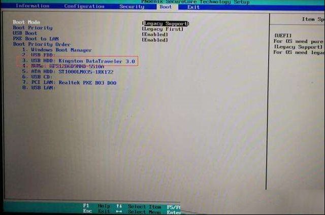

      最近入手了收到其他维修同行的一台小新锐7000笔记本,各方面都觉的不错,配置也很高(I7 7700HQ处理器,8GB内存,128GB NVME SSD+1TB机械硬盘)。就是有点不习惯预装的WIN10系统,加上工作上有些软件不太兼容WIN10,于是决定WIN10改WIN7系统。
  首先备份SSD上的数据,转移到机械硬盘或者外置移动硬盘都可以的,插入U盘进入BIOS(开机FN+F2)修改一些设置,如下图

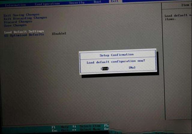

  第一步先把OS Optimized defaults 改为Disable,然后执行图上第二步Load default settings。

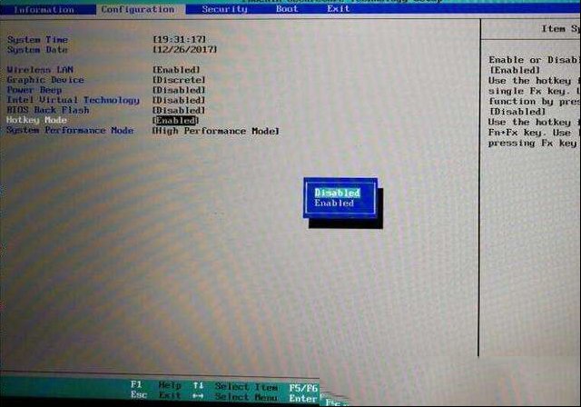

  然后找到图上hot key mode这个选项,改为disable
  最后设置U盘为第一启动项进入PE,安装系统,这里以USM V6PE为例,运行DG把SSD转换为MBR格式,激活主分区,然后用SGI软件恢复GHO/WIM格式系统,这里我用的是WIN7 X64 旗舰版2017.10 三合一版本,其它系统也可以用,只是这个系统集成了USB3驱动和NVME协议补丁,重新启动后就可以自动安装完成,不必另外处理NVME和USB3的问题。
