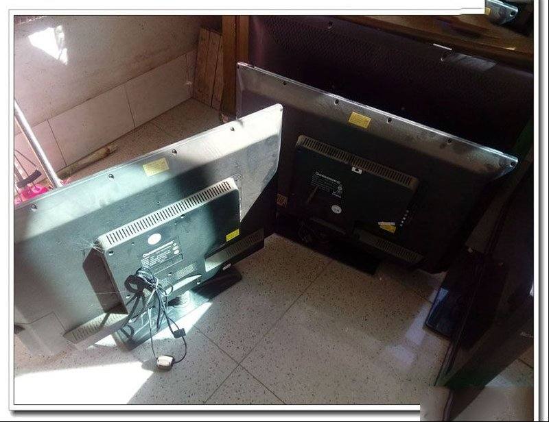

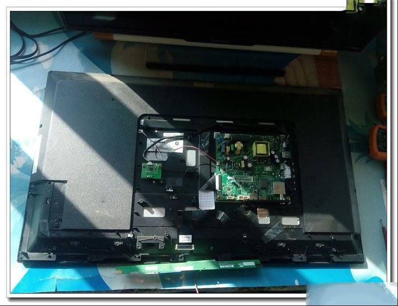

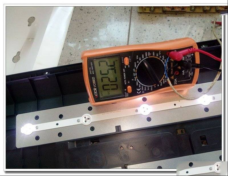

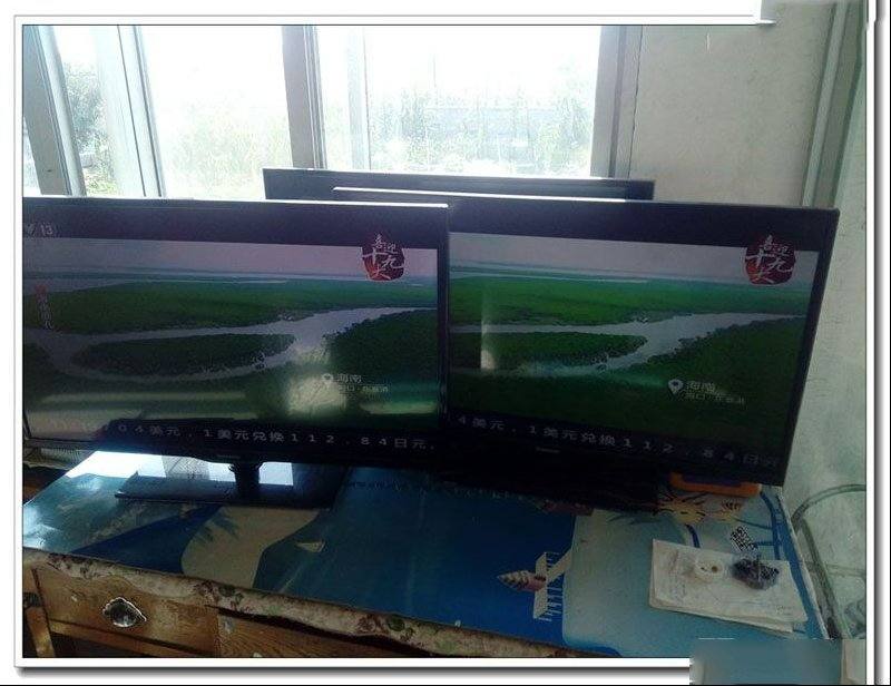

    最近收到故障机两台长虹LED32C1000N液晶电视,故障表现为都是一模一样的,表现为背光不亮,于是将这两台机器拉回我维修部。拆机,用自制的背光供电测试,背光正常点亮,无暗区暗斑,如下图所示。

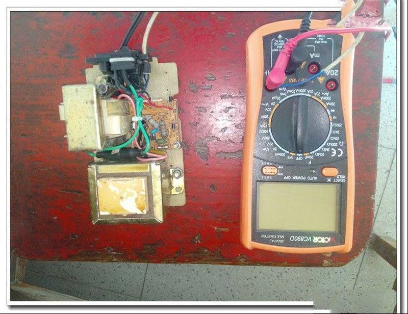

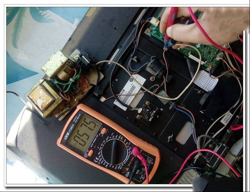

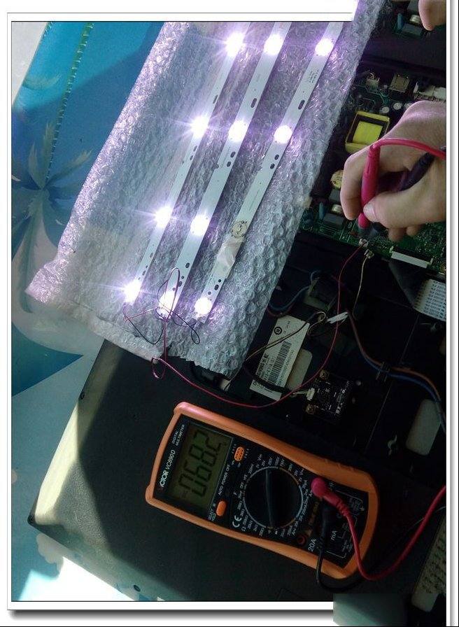

          这是自制的背光电源,两只变压器,整流后串30W外热烙铁芯输出,数字表测电压,感觉应该是灯条的事,但用测试电源能正常点亮。  看不准了,外接拆机灯条(21灯,坏了一只灯珠,短接),原机主板正常点亮。判断屏内灯条有问题。准备拆。

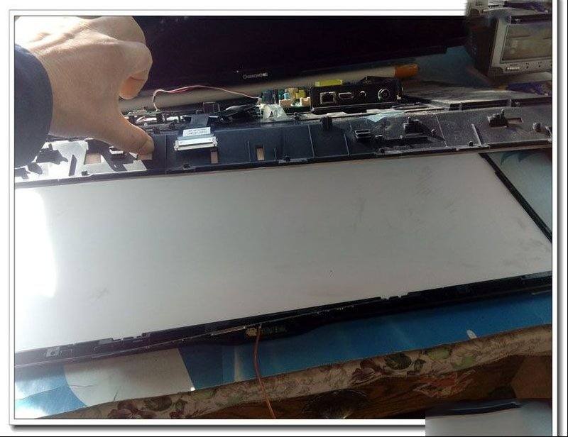

          开拆,此机灯条在背板上,直接拆开就行,不用动屏。
           拿下背板

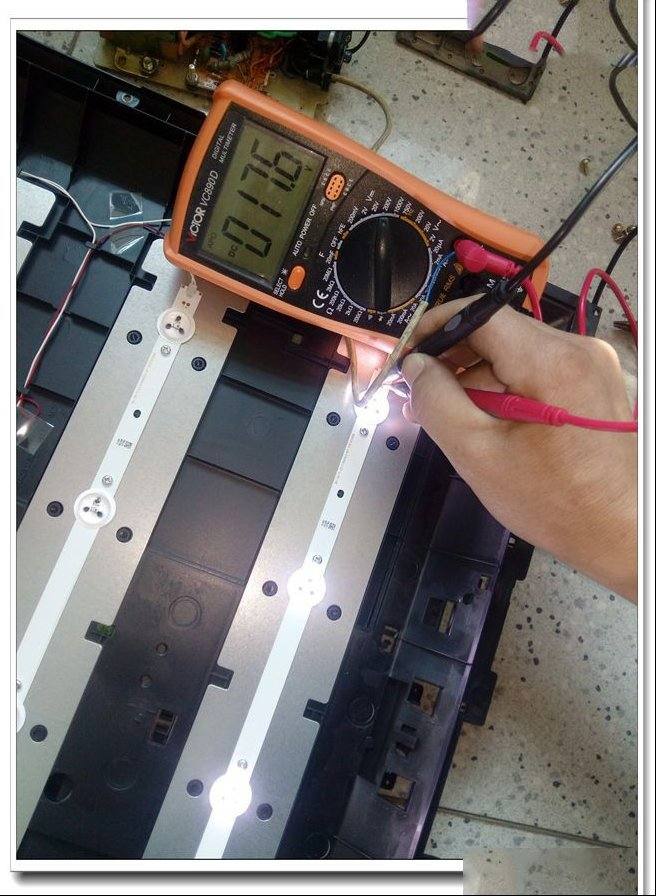

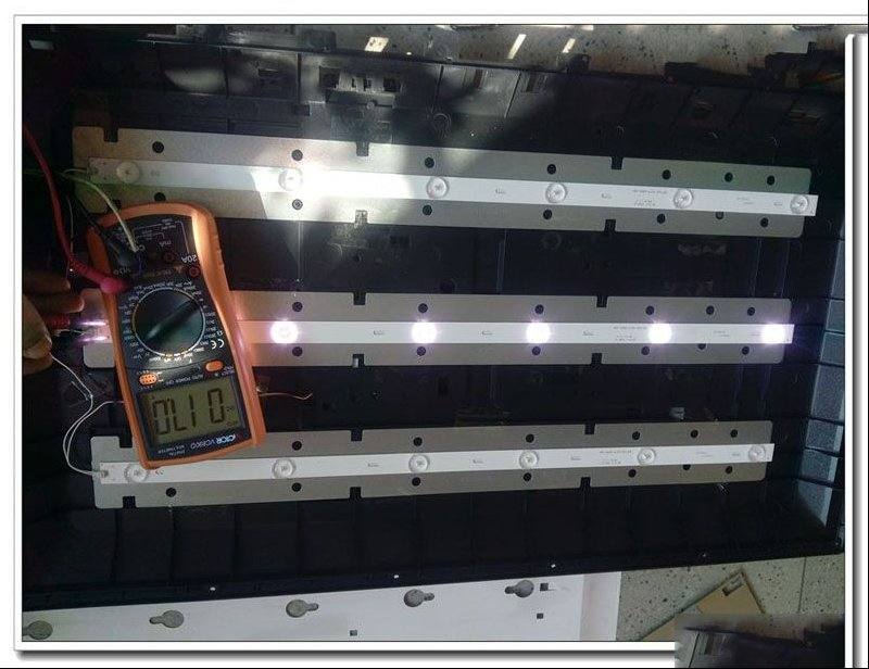

          三个灯条,分别测试。这是正常点亮的。
          这个是故障灯条,其中一只不亮了。
          换的是通用灯条,双面胶粘的,换好后测试单条供电。

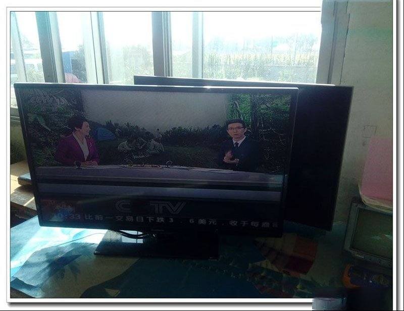

         拆下灯条,一条故障。另收到其他维修同行的一台机器坏了两条,补上。
