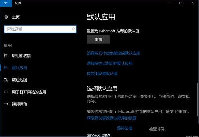

2、设置中设置正确关联
  进入“设置-使用-默认使用”中,在“按使用设置默认值”中,按照使用设置好对应的关联文件类型。
不让Win10重置默认使用,只要保证做到这几点(图3)

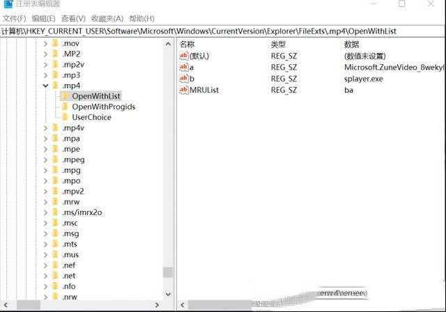

3、检查两处注册表
  在注册表编辑器中,是有以下两处位置负责管理“默认使用”
  HKEY_CLASSES_ROOT\
  HKEY_CURRENT_USER\SOFTWARE\Microsoft\Win\CurrentVersion\Explorer\FileExts\
  想要“默认使用”不会被系统重置,要保证相同文件关联的使用是一样的。举个例子,
  HKEY_CLASSES_ROOT\.mp4如果运用射手影音打开的话。
  那HKEY_CURRENT_USER\Software\Microsoft\Win\CurrentVersion\Explorer\FileExts\.mp4\OpenWithList的显示关联使用也必须是它,否则系统在校验过程中出错就会造成默认使用重置的说(也就是说第一条只会写入一项注册表项,缺少对第二个位置的修改,使系统出错)。
不让Win10重置默认使用,只要保证做到这几点(图4)
  基本上只要遵从上面的方式,就不会出现Win 10反复重置“默认使用”的问题喽,另外小伙伴们也别偷懒,千万别运用某些第三方工作直接锁定“默认使用”,据小编观察大部分软件也只会锁定一个注册表位置,另外的地方它们不改,等到更新或Win自查的时候就“蹦蹦蹦”报错了。
