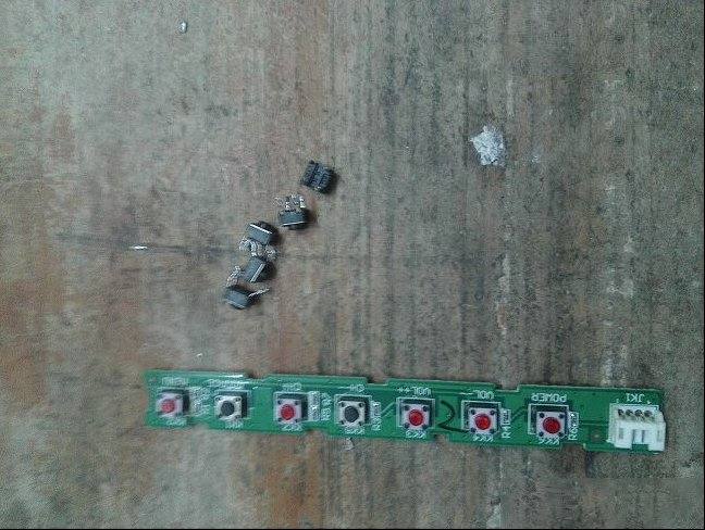

摘要: 收到同行送来的故障机壹台长虹LT24630X液晶电视,故障表现是待机灯亮,不能开机,按键和遥控都无效,由于,遥控无效,初步判断是主板问题?或者是其它,比如按键失灵,但实在没有必要胡思乱想太多。先测量一下按键吧。 ...

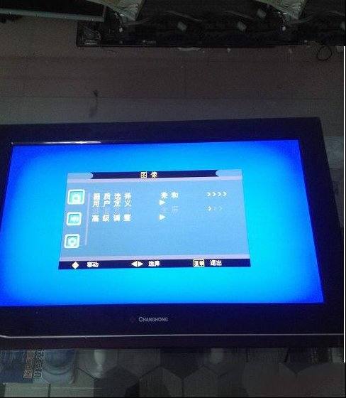

    收到同行送来的故障机壹台长虹LT24630X液晶电视,故障表现是待机灯亮,不能开机,按键和遥控都无效,由于,遥控无效,初步判断是主板问题?或者是其它,比如按键失灵,但实在没有必要胡思乱想太多。先测量一下按键吧。真的是这个按键在作怪!换了后,一切正常了,遥控也能开机关机了。
         最后还有一个疑问,为什么按键失灵也会导致遥控器失灵了呢?
