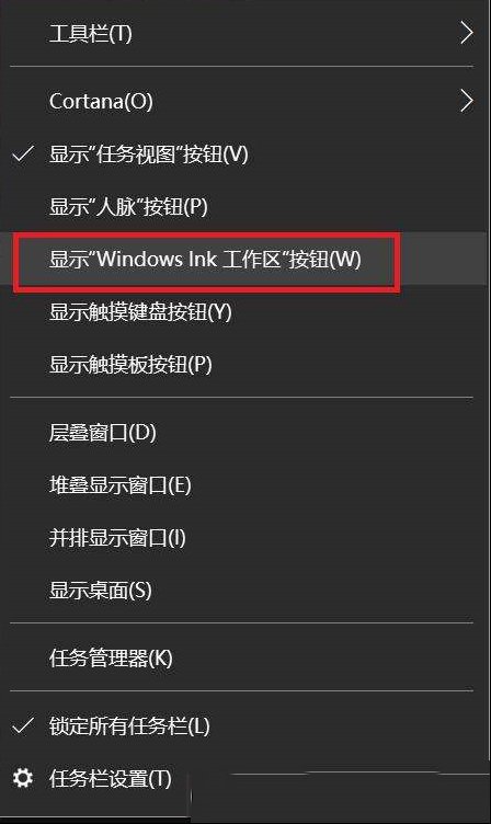

  想一劳永逸,只让电脑专心玩游戏的话,大家可以直接在系统中屏蔽掉Win键。要是只针对Win lnk功能的话,那就Win+R后输入regedit,定位到HKEY_LOCAL_MACHINE\SOFTWARE\Policies\Microsoft,在Microsoft下新建名为“WinInkWorkspace”的项,之后在右侧新建名为AllowWinInkWorkspace的DWORD(32位)值,将其数值数据修改成0即可。
  但需要注意的是,在这些修改之前,一定要去掉“显示“Win lnk工作区”按钮”的勾选,不然的话,改动之后会发现在系统栏它还占着位置,而我们又不能改动它的问题哦。
