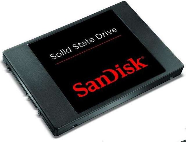

  确实会有这样的可能。但这要分硬盘来看的。现在市面上主要有两种硬盘,分别是价格昂贵的SSD固态硬盘以及价格相对低廉的机械硬盘。SSD固态硬盘虽然这几年流行起来,但因为价格很贵,所以普及率远不如机械硬盘,所以今天我们着重讲一讲机械硬盘。

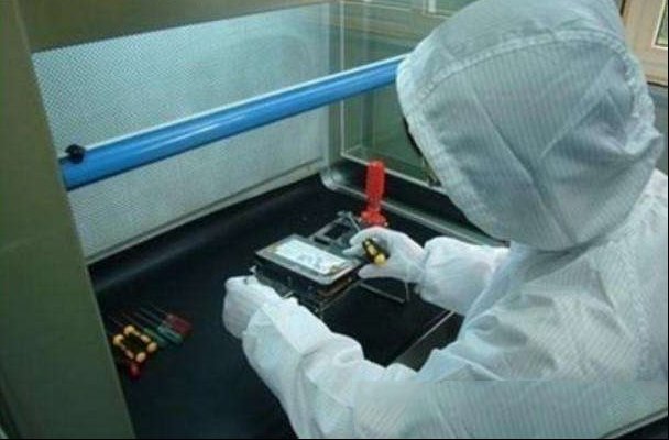

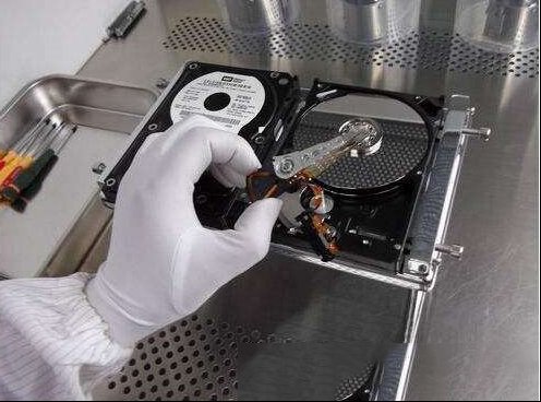

  如果硬盘出现了损伤,无法读取,切忌自己尝试开盘修理,因为这个工作是必须在无尘环境下完成的。建议寻找专业的数据恢复机构进行恢复,一般来说修理步骤的这样的:
  1、在无尘环境仓下打开硬盘,更换破坏的磁头或者硬盘内的其它部件后进行调试并复原硬盘。
  2、将破坏硬盘中的信息完整的复制到一个新硬盘中,这部分是整个数据恢复中耗时最长也是最重要的步骤。根据受损程度不一样,可能是几小时也可能是一个月。
  3、在克隆完成的硬盘中对数据进行重新梳理,提取抢救数据。所以,这也是数据恢复价格这么贵的一个原因了。
