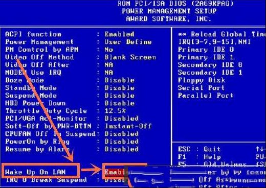

  接下来打开主板远程唤醒开关。远程唤醒还需要主板支持,首先需要查看主板是否支持Wake-up OnLAN(WOL)技术,根据自己主板说明进入BIOS设置,查看是否有相似“Wake Up On LAN”选项,将其值为设置为“Enable”,按F10保存退出。

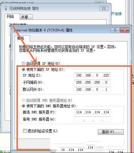

  最后将电脑内网IP设置为固定地址,进入网卡属性设置窗口后,选择“运用下面IP地址”,根据自己的网络参数设置好IP地址、子网掩码、网关、DNS地址等信息。

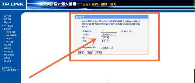

  接下来进行路由器的设置——建立端口映射,进入路由器管理界面,找到“转发规则→虚拟服务器”,点击“添加新条目”,在打开的窗口添加一新条目,服务器端口为77内部端口号流空,IP地址为上述设置的固定IP地址,协议为UDP,并使之处于“生效”状态。这样路由器收到魔术包后会转发到192.168.0.222这台电脑上,从而激活网卡远程唤醒功能。

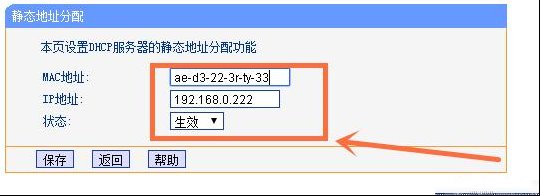

  然后把mac与电脑ip绑定。同上展开右侧面板“DHCP服务器→静态地址保留”,点击增加新条目,MAC地址里输入本地网卡的地址,IP地址输入上述设置的固定IP地址信息,状态为“生效”,这样在电脑启动后确保可以获得192.168.0.222。

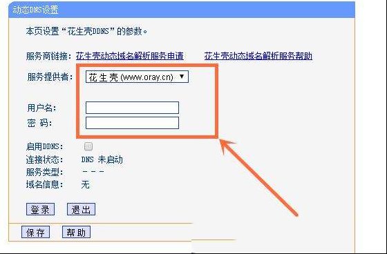

  因为很多家用宽带都是动态IP地址,这样在其他电脑上向被控电脑发送魔术包时会带来不便,可以运用一个到动态域名服务,确保可以通过动态域名访问路由器。切换到“动态DNS”,然后注册一个花生壳动态域名服务即可。
