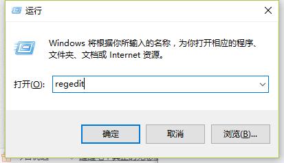

  1.按下组合键WINDOWS+R,打开运行窗口,输入“regedit”,点击确定打开注册表编辑器。

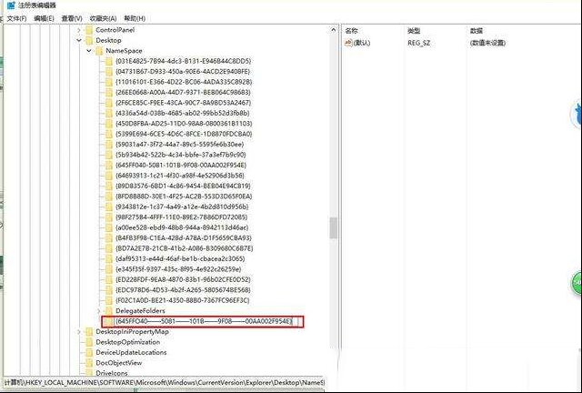

  2.依次展开“HKEY_LOCAL_MACHINE/SOFTWARE/Microsoft/Win/CurrentVersion/Explorer/DeskTop/NameSpace”文件夹,在右边单击右键,新建“项”。
  3.将新建“项”的名字重命名为“{645FFO40——5081——101B——9F08——00AA002F954E}”

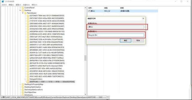

  4.右键点击右边窗口的“默认”,点击修改,在数值数据中输入“Recycle Bin”,点击确定。
  5.重新启动电脑,再次打开回收站,你就会发现刚才回收站文件被清空的文件都已经还原回来了。
