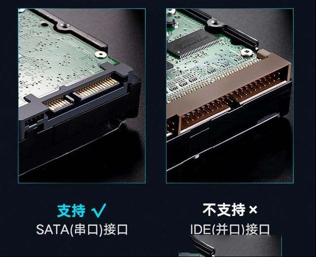

  1.需要先确定硬盘的类型、尺寸和接口

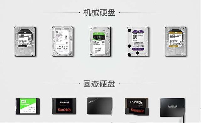

  电脑的硬盘有不一样的类型、尺寸大小和接口,如果在选择时没有搞清楚就贸然入手,很可能买来的硬盘盒就不能适用。硬盘的类型从载体方式来说,分为固态(SSD)硬盘和机械硬盘。
  固态硬盘方面,从接口方式分为PCI接口和SATA接口;机械硬盘方面,从接口方式分为SATA接口和PATA(IDE)接口及SCIS与SAS接口(后两者主要用于服务器)。非PCI接口硬盘,从尺寸方面分:5.2英寸(已经淘汰退市)、3.5英寸、2.5英寸和1.8英寸。
  现在比较主流的硬盘一般都是SATA接口,台式电脑的硬盘一般是3.5英寸,笔记本的则一般是2.5英寸,上网本一般是1.8英寸。

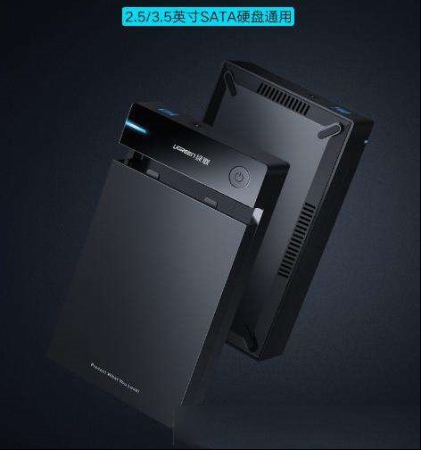

  所以需要根据你的硬盘类型、尺寸以及接口选择硬盘盒,可以选择兼容机械及固态硬盘的硬盘盒,尺寸主要也是分为2.5英寸或3.5英寸,也有些是两种尺寸通用的,价格也相对较高。而接口方面,大部分硬盘盒都是主流的SATA接口。
