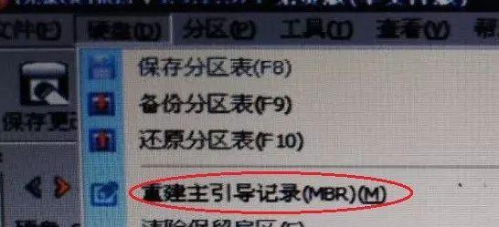

  第一个系统装好后,进PE,打开DG分区工具,开始调整分区状态。
  ⒈打开DG,如图,C盘已经是装好第一个系统的主分区,D盘是准备装第二个系统的主分区。(必须是主分区才行)
  ⒉选中C盘右键,点取消分区激活状态
  ⒊弹出界面点是
  ⒋选中D盘,右键点激活当前分区
  ⒌点保存更改
  6.硬盘下点重建主引导记录
