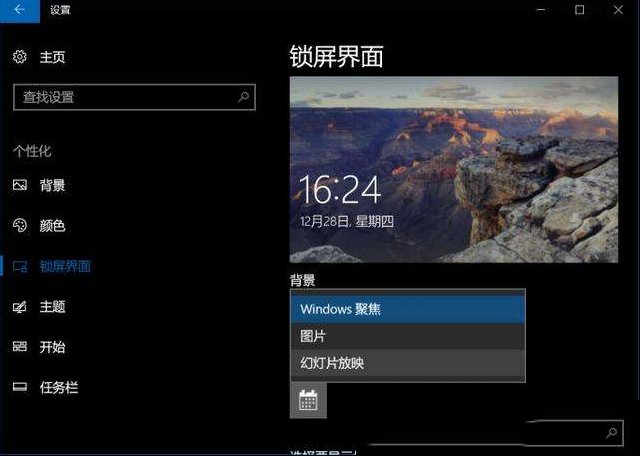

      有小伙伴说自己的Win聚焦锁屏图片并不会自动更新。本来以为Win10不能聚焦更新是个小问题,应该很好搞定。嘿,没想到在微软官方技术论坛上也没有能完全搞定的方式。小编测验了下,发现如果遇到这个问题,除了运用本文提供的方式“曲线”一下外,就只能等官方的补丁了(以微软的反应速度,明年年中见吧)。
  正在运用专业版的小伙伴,Win+R组合键后输入gpedit.msc进入组策略,依次进入“计算机配置-管理模板-控制面板-个性化”,禁用“阻止更改锁屏界面图像和登录图像”、“不显示锁屏”、“阻止启用锁屏界面幻灯片”这三个选项。
  之后进入“设置-个性化-锁屏界面”,将“Win聚焦”选项改成其他的显示方式。
  重新启动后,在保持网络通畅的情况下再将锁屏界面改回“Win聚焦”,等微软的小圈圈转完了就一切OK了。
  Win 10家庭版没有组策略,所以方式稍微粗暴一些。先按照上面的步骤把锁屏图片显示改成其他的。然后运行命令提示符(管理员),运用
netsh winsock reset
  重置下网络配置,然后再将锁屏方案改成“Win聚焦”就行了。
