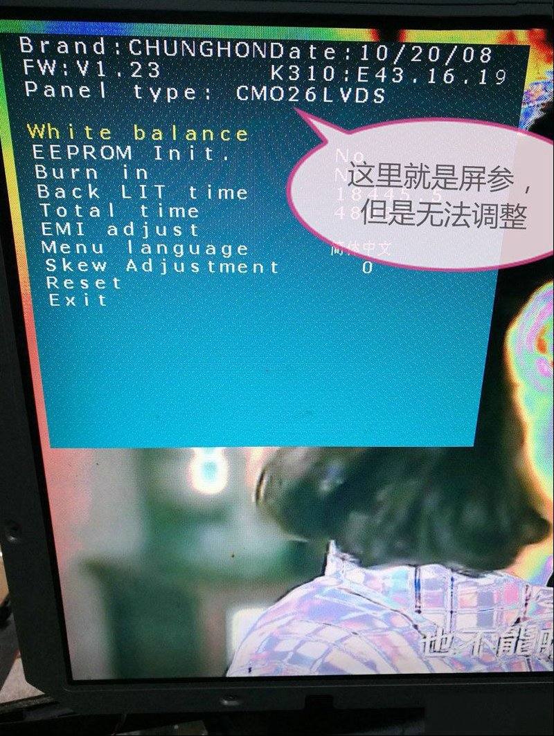

    收到同行送来的故障机壹台长虹LT26519电视机,故障花屏,从图像上来看好像是屏参问题,因为这种花屏很常见,我自己也认为就是屏参问题,不拆机直接进总线,按下“菜单”接着按遥控器1 9 9 9 进入总线了,可惜并不是我想象的那样,屏参选项无论如何都无法调整,也就是根本不能选择到屏参的选项上去,在网上查找半天大家都是遇到同样的问题,但是都没有解决的,看来是个难啃的硬骨头啊,先尝试写数据试试,找半天都因为此机子太老了没有数据为由而未找到,后来终于找到,刷进去还是故障依旧。

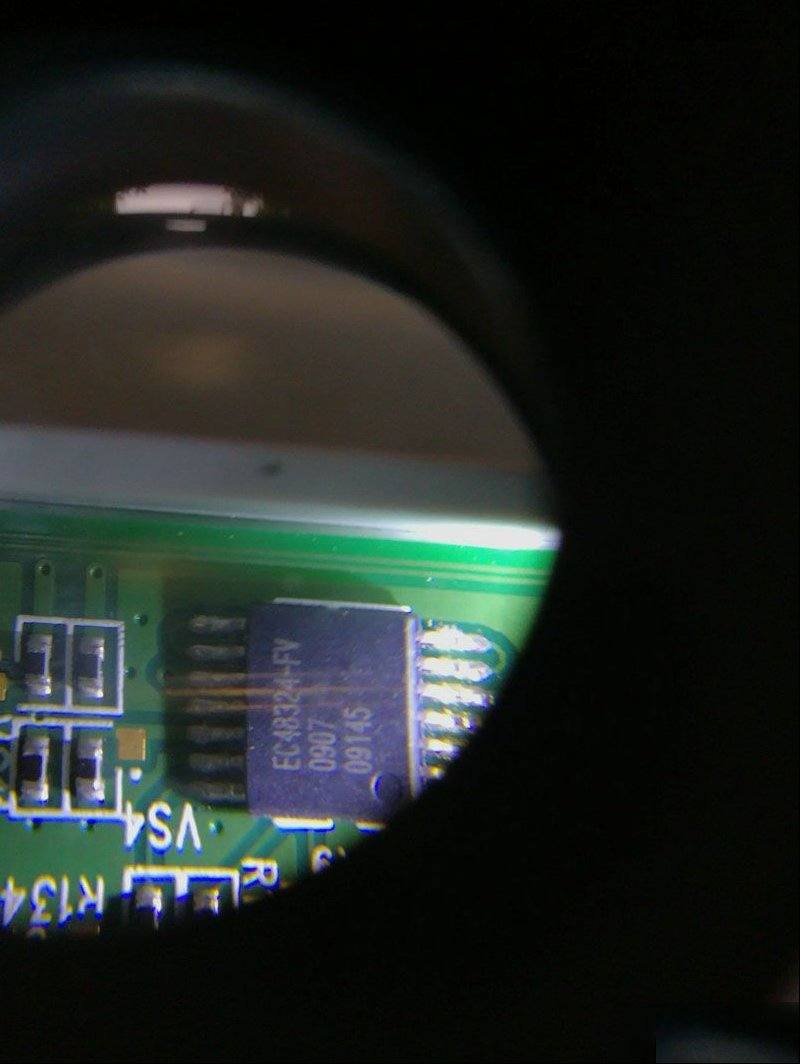

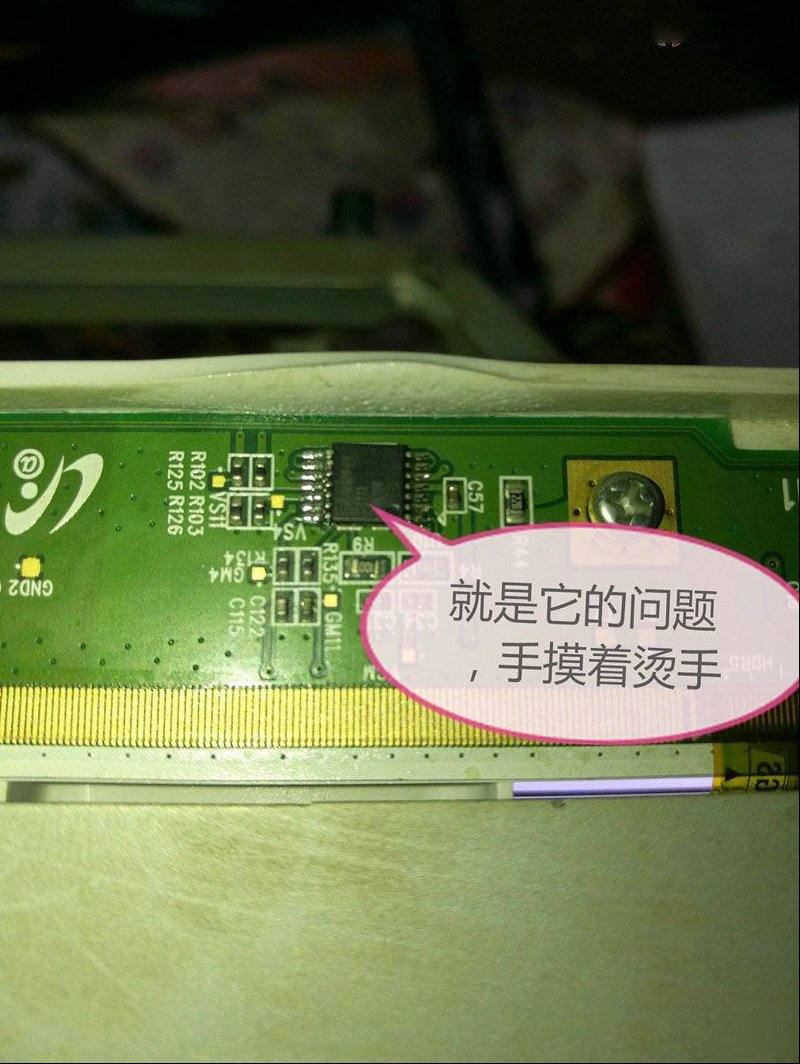

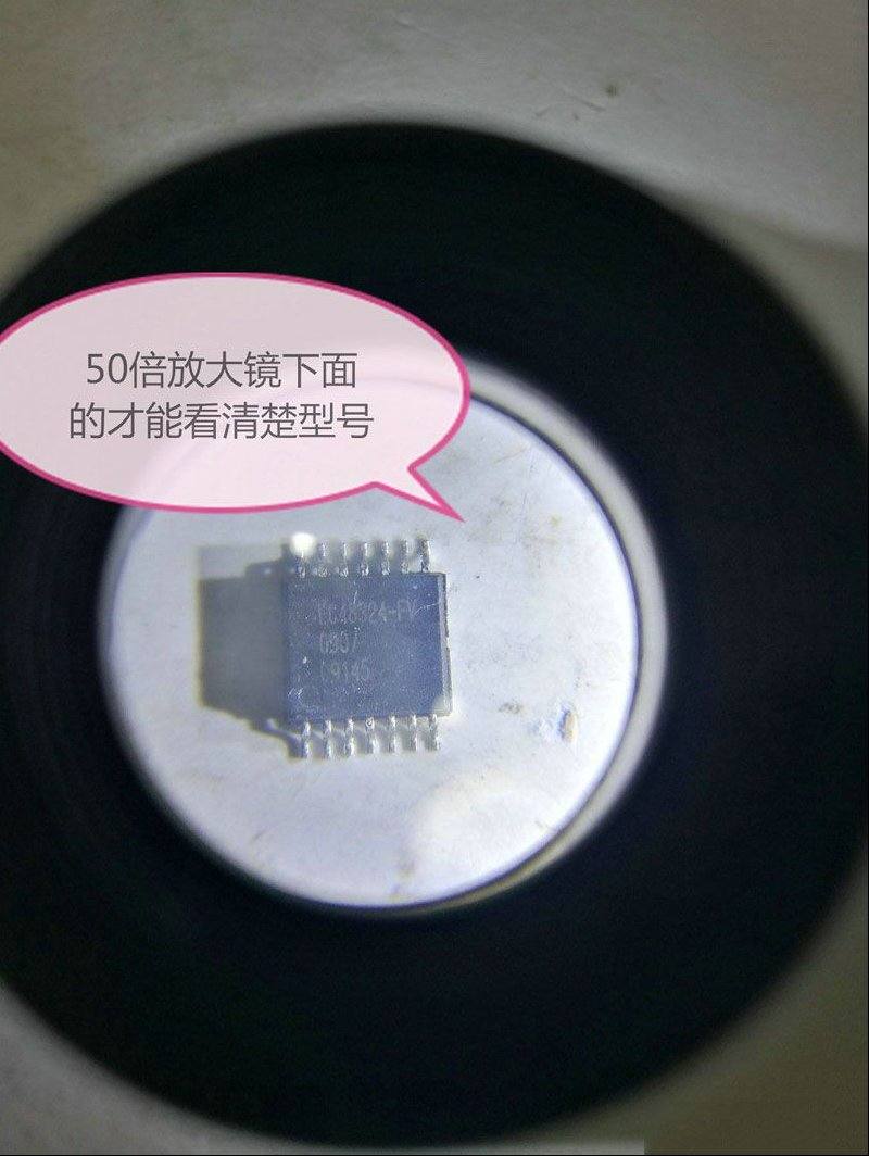

        此机子没有单独的逻辑板,只有屏边条板,是采用冠捷屏,屏处理芯片采用EC48324-FV,测得该芯片各脚位电压如下1 2 3 5 6 7 9脚电压是5.8v 8脚1.26v 11脚 0v 12脚12.3v 13 14 脚8.4v  手摸芯片温度正常,查资料该芯片电压异常,外围又没有发现异常原件,绝对换EC48324-FV试试看,网购芯片到货后,急忙换上,开机久违的正常图像终于出来了,此时芯片123567脚电压5.76V 8910脚4v 11脚0 121314 8.4v 至此花屏故障彻底解决。
