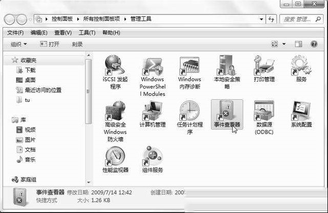

(2) 在打开的 “管理工具” 窗口中双击 “事件查看器” 图标,如图所示

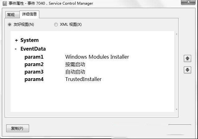

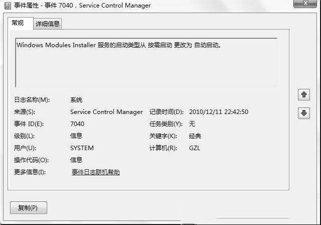

(5) 双击日志名称,可以打开 “事件属性” 对话框,切换到 “常规” 选项卡,可以查看该日志的常规描述信息,如图所示。
切换到 “详细信息” 选项卡,可以查看该日志的详细信息,如图所示。

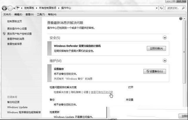

Win7系统维护日常管理技巧——如何运用可靠性监视程序
  Win 7 可靠性监视程序用来检测硬件和软件的问题,以及对计算机所做的其他更改。它提供了一个稳定性指数,取值范围是 1 (最不稳定) 到 10 (最稳定〉。用户可以运用该指数来帮助评估计算机的可靠性。对计算机所做的任何更改或计算机上发生的任何问题都会影响该稳定性指数。 运用可靠性监视程序的步骤如下:
(1) 打开 “控制面板” 窗口,单击 “操作中心” 链接,打开 “操作中心” 窗口,展开 “维护” 区域,如图所示。
  (2) 单击 “查看可靠性历史记录” 链接,打开 “可靠性监视程序” 主界面,如图所示, 用户可以选择按天或者按周为时间单位来查看系统的稳定性曲线表,如果系统近日没出过什么状况, 那么按周来查看会比较合适。观察图中的曲线可以发现,在某段时间内,系统遇到些问题,可靠性指数曲线呈下降的趋势,并且在这段时间系统遇到了三次问题和一次警告,在下方的列表中可以查看详细的问题信息。

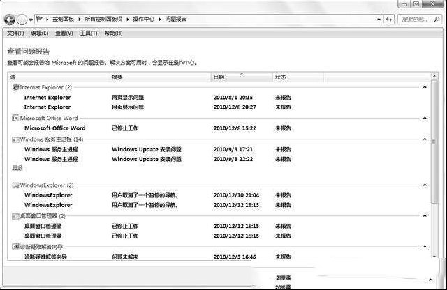

  图表中的表示有记录的问题点,单击导致曲线直线下跌的那一次问题,在主窗口下方会列出相应的记录。如果发现自己的问题记录次数很多,那么就要注意查看究竟是哪些程序一直出状况。找到问题程序后,用户可以尝试升级新版本,或者更换其他同类软件。如果有很多“Win 问题”, 就表示需要维护一下系统了。如果觉得一个一个查看比较麻烦,也可以单击 “可靠性监视程序” 主界面下方的 “查看所有问 题报告” 链接,打开“问题报告” 窗口,如图所示。程序会将所有问题按所属程序进行分类并整合到一起显示。多少个程序发生过问题,共计发生过多少次,都发生在什么时候,这些信息都可以从这里了解的一清二楚。

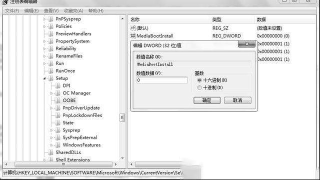

Win7系统维护日常管理技巧——Win 7正版序列号验证出错如何维修
  随着 Win 7 的慢慢普及,越来越多的Win 用户开始升级至 Win 7. 有个别用户在运用正版 Win 7
  安装时,出现正版验证问题:当输入序列号之后显示“错误代码:OXC004F061 ”, 让人感到难以理解。其原因是该序列号其实是 “升级序列号’,只能用于 “升级安装” 而非 “全新安装飞,因此这类问题大多数出现在一些从 Win XP 升级到Win 7 的用户上。搞定方式如下:
(1) 在安装 Win 7 时不输入序列号,直接跳过此步骤。
(2) 进入系统后,不进行任何操作,按【Win+R 】组合键,打开“运行”对话框,输入“regedit.exe ” 单击“确定” 按钮,打开 注册表编辑器”窗口,依次展开到HKEY_ LOCAL_ MACHINE\Software\ Microsoft\Wmdows\CurrentVersion\Setup\OOBE 分支,在右侧窗格中将 “MediaBootInstall” 的键值由"1 改为 “ 0”,如图所示。

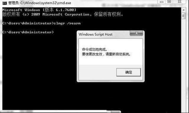

(3) 以管理员身份打开 “命令提示符” 窗口,输入 “slmgr /rearm "命令,按 【Enter】 键后等待确认框出现,然后单击 “确定” 按钮,如图所示。
(4) 重新启动计算机,重新输入序列号,即可激活成功。

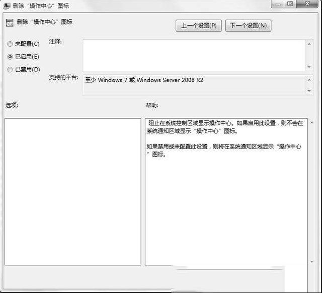

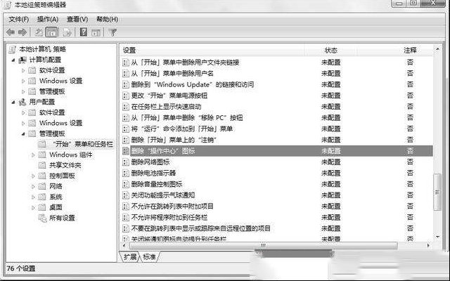

( 1) 按 【Win+R】 组合键,打开 “运行” 对话框,输入 “gpedit.msc"单击 “确定” 按钮,打开 “本地组策略编辑器” 窗口。
(2) 在窗口左侧依次展开到:"用户配置” | “管理模板” | "开始’ 菜单和任务栏” 分支, 接着在右侧窗格中找到 “删除 ‘操作中心图标” 策略项,如图所示。
(3) 双击该策略,在打开的 “删除 ‘操作中心’ 图标” 对话框中选中 “己启用” 单选按钮,如图所示。接着单击 “确定” 按钮即可。

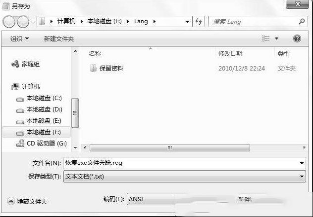

(1) 打开 “记事本” 程序,输入如下内容:
Win Registry Editor Version 5.00
[HKEY CLASSES ROOT.exe]
@= ”exef ile”
”content Type”= ”application/x-msdownload”
[HKEY CLASSES ROOT.exePersistentHandler]
@= ”{ 098f 2470-bae0-llcd-b579-08002b30bfeb }”
(2) 输入完成后选择 “文件” | “另存为” 命令,在打开的 “另存为” 对话框中设置一下保存路程,接着在“文件名” 文本框中输入文件名,如“恢复exe文件关联.reg”,扩展名一定要是“.reg", “.reg”是注册表文件扩展名,如图所示。
(3) 单击 “保存” 按钮保存文件,然后双击该文件,在弹出的 “注册表编辑器” 对话框中单击 “是” 按钮即可,如图所示。

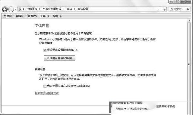

Win7系统维护日常管理技巧——默认字体遗失如何维修
  Win 7 下的新版微软雅黑字体拥有像素清晰、字体柔和等特点,深受很多用户青睐。如果因误操作或其他原因导致默认的新版微软雅黑字体遗失,可以运用如下方式找回:

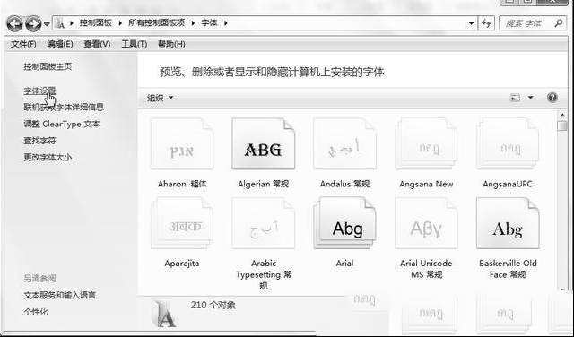

(1)打开 “控制面板” 窗口,单击 “字体” 链接,打开 “字体” 窗口,如图所示。
(2) 在打开的 “字体设置” 窗口中,单击 “还原默认字体设置” 按钮,即可恢复 Win 7 默认的新版微软雅黑字体,如图所示。

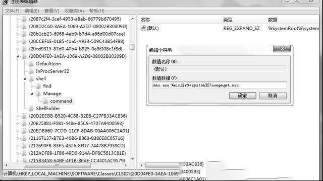

( 1 ) 打 开 “ 注 册 表 编 辑 器 ” ,依 次展开 到 :HKEY_ LOCAL_ MACHINE\SOFTWARE\Classes\CLSID\{20D04FE0-3AEA-1069-A2D8-08002B30309D}\shell\Manage\command 分支。
(2) 在右侧窗格中把 “默认” 键值的值改为 "mmc.exe %windir%\system32\compmgmt.msc"即 可,如图所示。

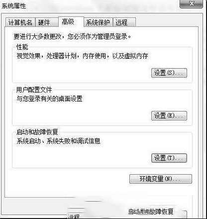

(1) 右击桌面上的 “计算机” 图标,在弹出的快捷菜单中选择 “属性” 命令,打开 “系统” 窗口。

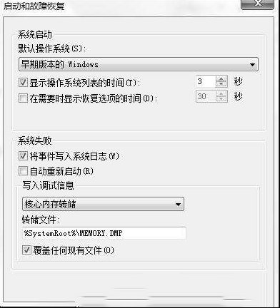

(2) 在窗口左侧单击 “高级系统设置” 链接,打开 “系统属性” 对话框,如图所示。选择“高级” 选项卡,在“启动和问题恢复” 栏中单击 “设置” 按钮,打开 “启动和问题恢复” 对话框
(3) 在 “系统失败” 栏中选中 “将事件写入系统日志” 复选框,然后单击 “确定” 按钮即可,如图所示。
